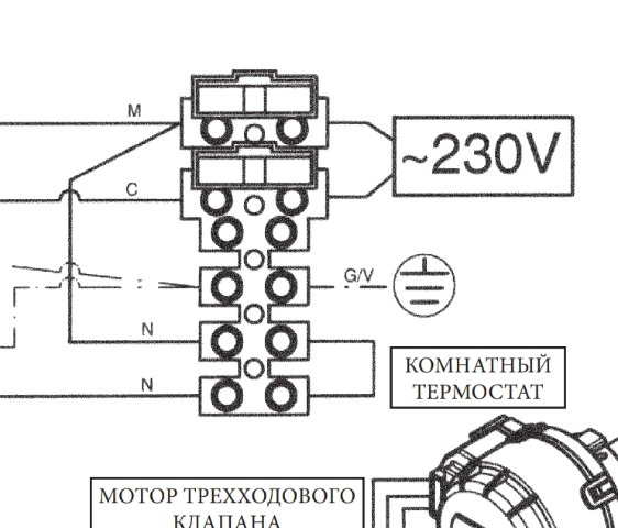

Добрый день! Подскажите на котел baxi ecohome 24f хочу подключить термостат вот этой модели https://www.ozon.ru/product/beok-wifi-t ... 644509995/
Подходит ли он к этому котлу? Есть ли в этом котле сухой контакт, немогу разобраться кто что пишет все по разному. И если есть сухой контакт я так понимаю его нужно подключать вместо перемычки?

Starik, там написано только что подключать вместо перемычки про сухой контакт ни слова! Я просто не шарю в этом. Подскажите пожалуйста

Вот как в инструкции сказано, так и подключать к сухому контакту.

Можно подключить сухой (беспотенциальный) контакт. Который выдержит вашу нагрузку. В данном случае это 230В до 8А.
Можно, короче

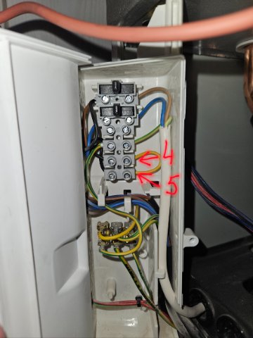

Все верно убераю перемычку и подключаю к разьемам 4 и 5 на схеме?

Щас посмотрел в котле через перемычку идет фаза, получается термостат будет просто либо разрывать либо соеденять эту фазу? Значит 220в пойдет через термостат? Немогу понять он предназначен для этого котла? Как это узнать?

4-5 в районе 0.75 квадрата. Это если на М1. Дальше не читал
