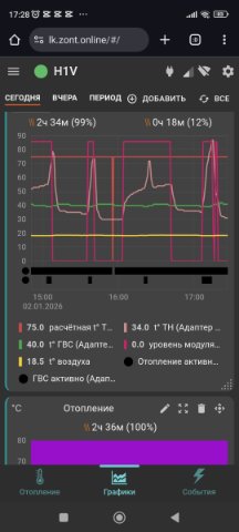

Ampera 12 и Zont H1V
Два года работал более менее нормально.
Сейчас вот эти выключения на 20 минут. Запрос на тепло есть, а он молчит ...
Резкие пики - это он на ГВС переключается, но поскольку сейчас водоразбора нет, то почти сразу и отключается.
И модуляция сразу на полную шарашит, до этого вроде ступенчато включался выключался.
