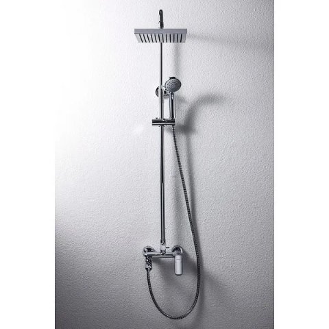

Подскажите пожалуйста! В квартире стоит baxi eco four 24f. Можно ли горячую воду из него использовать для тропического душа, типа как на фото?Изображение. Может для насоса котла это будет слишком большая нагрузка, продавливать не будет или еще чего?

Можно, но, потянет ли мощность котла такой расход? И да. Насос ни причём. Он просто теплоноситель гоняет

Если котел не потянет такой расход, как это проявится - вода будет холодной? У меня сейчас стоит подобный душ, температура ГВС на котле установлена 42 градуса. Зимой вода льется горячая, летом вода начинает литься горячее, котел не держит ее 42 градуса, а почемуто завышает градусов до 45. Но напор горячей воды и душа и зимой и летом слабоват, из крана нормальный.

Значит должно быть всё в порядке.
