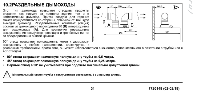

Спасибо за совет! Но хотелось знать также ответ на вопрос по лючку на котле для забора воздуха, для временного аварийного решения проблемы с остановом из-за обмерзания.

kokus писал(а): Вчера, 17:09Монтажники посоветовали приоткрывать лючок для забора воздуха из помещения
:facepalm: Очень странные монтажники и советы у них... так себе. Этот "лючок" предназначен для подключения раздельного дымохода, открой уже инструкцию на стр. 118...

Точнее для подключения воздухозабора при раздельном подключении. Совет этот на аварийный случай. Многие так делают и не только с вертикальными дымоходами.
Не знаю что у вас в инструкции. На мой котел это на стр 31
