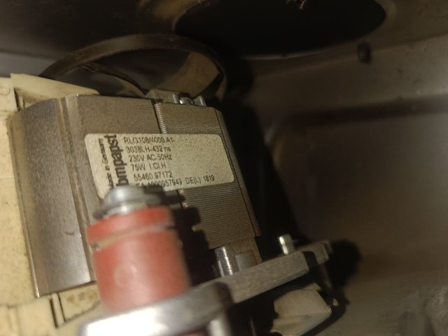

Вентилятор начал шуметь, периодически появляется ошибка 03. Втулка износилась, на валу тоже есть износ. Порекомендуйте аналог. Кто на что менял и долго ли потом ходит. Возможно стоит взять оригинал так как от отработал 6+ лет а может нет смыла переплачивать и аналоги ходят не меньше.
сейчас стоит вот это

Ну таки и подбирайте такой же. 75Вт
Артикул оригинала 5655730. Артикул его же, только с китайского завода Baxi - 7733818.
Из оригинальных, вместо Ebmpapst лучше взять польские Fime. У них хвостовик ротора лучше сделан.
Ну а остальное - хз. Как повезёт.
