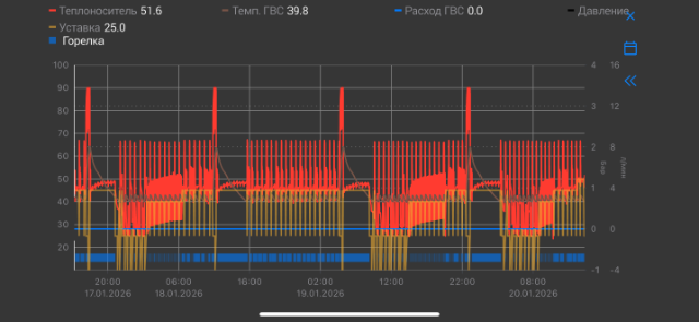

Добрый день,
Подскажите, включил в настройках котла антилегионеллу на 66 градусов, вроде как должна была включиться в течении часа после подачи питания на котел и далее раз в неделю в то же время. Но я наблюдаю вот такой график, включалась 4 раза за последние 3 дня в случайное время. В чем может быть причина? Поддержка Эктоконтроля утверждает что они тут ни при чем, они не могут управлять этой функцией котла и не могут включать и выключать котел.

SergeyL писал(а): Вчера, 15:43Поддержка Эктоконтроля утверждает...
Без этого чудо девайса котел отрабатывает настройку правильно?

Starik писал(а): Вчера, 17:13 Без этого чудо девайса котел отрабатывает настройку правильно?
А как я это проверю? У меня нет возможности сидеть перед котлом неделю и смотреть что он делает
