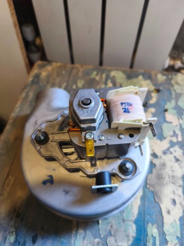

Вентилятор начал шуметь, периодически появляется ошибка 03. Втулка износилась, на валу тоже есть износ. Порекомендуйте аналог. Кто на что менял и долго ли потом ходит. Возможно стоит взять оригинал так как от отработал 6+ лет а может нет смыла переплачивать и аналоги ходят не меньше.
сейчас стоит вот это

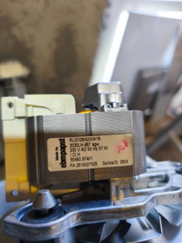

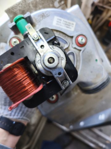

В общем херня этот силикот, как я и думал для подобного узла не вариант, пришёл с работы вчера, неспеша всё разобрал и помазал силиконовй смазкой. Через час в 23:30 (на улице -23) ловлю клин двигателя. Не разбирая нашёл из жидкого смазку для велоцепи, прокапывал и гонял по часу до появления шума, два раза. На третий раз шуметь перестал. Не говорю, что литол это лучшее, но не силикон уж точно. Возможно вообще не нужно смазывать, в магазине мне не ответили.
Поехал по утру (-26) за ориг вентилятором. Поменял, тот что с озона на запас уберу.

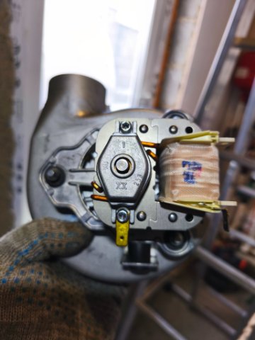

Кстати на моём котле 21год 15неделя стоял польский двигатель. Fime, кто-то говорил, что на них стоят подшипники качения, но это не так, по крайне мере на моём.
Купил уже Сербский Embpapst, что там, втулка или нормальный подшипник, не понял. Но опять никак не защищено от пыли. Хоть бы колпачок какой пластиковый придумал.
Фото прикладываю.

kaamg писал(а): Сегодня, 11:18Фото
новый
