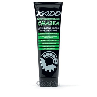

Вентилятор Baxi Luna 3 310(одноконтурный)
я тоже не нашел способа смазки, который бы выручил прям вот надолго.. :oops: :)
Отправлено спустя 16 минут 22 секунды:
такую вот еще пробовал -
тоже нет.. :)
