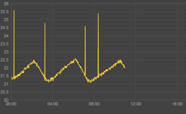

Приветствую. Я тут новый человек поэтому постарайтесь сильно не бить и ногами не пинать))). Котел Baxi Eco Nova 1.24F Одноконтурный 24кВт, выпущен в сентябре 2025 года, Турция. Работает только на нагрев теплого пола. Управляется контроллером Zont Smart 2.0. Интересует два момента-через настройки котла не включается режим "Только отопление" но из форума я так понял что так задумано и опция P00 стоит в 1. Пока забил на это дело... Второй момент такой-на графиках работы заметил такую странность-периодически, подчеркиваю периодически, котел отключается на 2-3 минуты, причем не понятно Zont его отключает или он сам. У ТП Zonta спросил-говорят посмотрели и не увидели того чтобы Zont отключался или давал команду на прекращение нагрева-короче говорят у нас все норм мучайте котловиков. По идее я другого ответа и не ожидал ибо тоже работаю в сервисе правда в кассовом, и тема перекладывания проблемы с железячников на софтовиков стара как мир и нас явно переживет. Прицепил скрин с мониторинга там как раз сегодня отвал примерно на 3 минуты.
Заранее благодарен.

Пока основной подозреваемый-это китайский стабилизатор напряжения Baxi Energy 400 который упорно втюхивали, обещая +1 год гарантии к котлу. Сегодня снова с ровного места был отвал на три минуты, отключил стабилизатор-три дня смотреть буду.

От поддержки zont не могу добиться откуда берутся такие помехи при работе котла, именно иногда прерывающие работу котла. Датчик проводной. Предложили купить радиодатчик и приёмное устройство за всё 6 т, и то не факт что помех не будет. Пробовал zont подключать просто к аккумулятору 12 вольт, всё тоже самое. Осталось одно...купить новый проводной датчик, и проверить на коротком проводе метра три.
