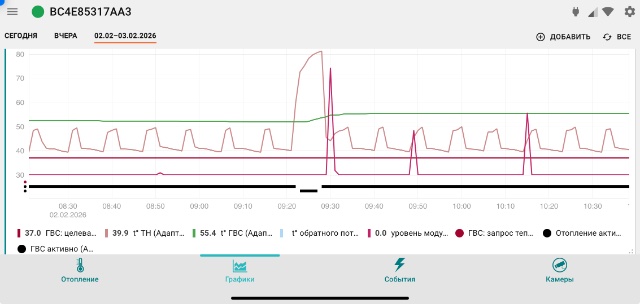

Добрый день,
Прошу помощи в настройки конфигурации. Опыта в эксплатации газового котла, еще нет.
Запуск произвели пару дней назад.
Дано:
Котел одноконтурный Baxi EcoLife 1.14 F,
Бойлер косвенного нагрева Thermex 200 л и
7 настенных радиаторов отопления по всему дому.
ZONT H-1V NEW подключенный по OpenTherm через Универсальный адаптер цифровых шин (ECO).
Датчики температуры комнатный и уличный еще не подключены (в пути).
Способ терморегулирования: по теплоносителю
При целевых значениях
Отопление: 45 С
ГВС: 35 С
Вопрос почему Котел в БКН держит T в районе 52-55 при заданных 35 ? И почему при запросе на тепло Котел разогревает ТН выше 80C игнорируя настройки zónt по максимальной температуре?
