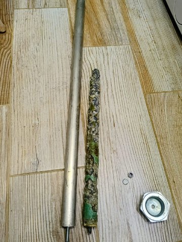

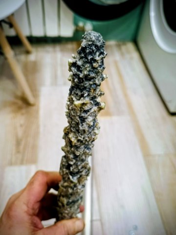

Заменил анод, есть ощущение поторопился, съеден где то на 30%. Поставил новый сантиметров на 20 длиннее. Вроде в БКН накипи нет. БКНу где то 6-8 лет. Надеюсь новый анод будет работать не хуже старого

Xrust писал(а): Сегодня, 04:14 Вроде в БКН накипи нет.
Анод это не про накипь. Анод это про коррозию.
Старый оставьте, если хочется. Воткнёте потом, когда новый сходится.
