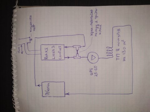

Iljas, вы бы нарисовали, как у вас сделана обвязка котла, отопления... Может сможем посоветовать, как поднять температуру на котле...

Ярослав, во вложении - схема обвязки. Варианта эксплуатации без переделки два - с открытым байпасом и включенным UPS 25-60, или с закрытым и выключенным. После замены котла, каюсь, открыл для себя вариант два, и год котел работал на своем насосе. Сейчас опять включил вариант #1. Предыдущий Baxi работал в варианте #1 все 8 лет.
Отправлено спустя 1 час 51 минуту 34 секунды:
Ещё чешутся руки попробовать установить MODUL=0, чтобы температура подачи была всегда 45, и BUILD=10 (сейчас - 7), т.к. отопление только ТП, а сам дом из ГБ с внутренними стенами из полнотелого кирпича, и тепловая инерция может быть высока.

BAXI-Ural, вы схему посмотрели?

Поменяйте местами подачу и обратку газового котла, - это поднимет температуру котловых обратки и подачи...

А уже сам факт открытия перемычки не сработает? Малый, но подмес в обратку будет. Понаблюдаю пару месяцев, в феврале сделаю ревизию. Если не поможет с зеленью - поменяю по Вашему совету, сделаю бульбулятор потолще.

Iljas писал(а): 09 дек 2019, 23:27 А уже сам факт открытия перемычки не сработает?
А на рисунке там никакого запорного элемента нету... Да, это поднимет температуру обратки.
