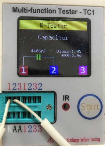

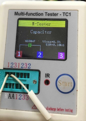

Большое спасибо. Сэкономил себе на ремонте платы. У нас на данный момент это 2т.р. Была такая же проблема с розжигом.ЛиЮ писал(а): 11 июн 2016, 21:40 Если плата производства Bertelli нужно менять конденсатор C6 (4,7мк х 100В).

Таким же образом починил плату bertelli, 5 летней давности.ЛиЮ писал(а): 11 июн 2016, 21:40 Проблему решил. Если плата производства Bertelli нужно менять конденсатор C6 (4,7мк х 100В). Если не поможет Viper 12В.
С6 заменил, ну и еще несколько электролитов для большей лучшести.
Забавно, что вокруг с6 была некая черная копоть-пыль на плате. То есть конденсатор выпустил часть электролита в виде дыма. Но при проверке ёмкости при помощи мультиметра fluke, показывал идеально 4.7 мкф.
Но замена помогла.

Так же заменил c6 на плате. При проверке на емкость показывал свое идеальное значение. Но сопротивление и утечка зашкаливали. Приложу фото убитого родного и нового. Все работает. Спасибоsas2k писал(а): 15 май 2019, 10:31 Таким же образом починил плату bertelli, 5 летней давности.
Но замена помогла/

Yemih
- Сообщения: 1
- Зарегистрирован: 29 ноя 2022, 22:10
- Откуда: Воронеж
- Мой котел: Baxi Ecofour 24
Горелка на Baxi зажигается и тухнет, зажигается и тухнет
Уважаемый, дай бог вам здоровья, два года думал что это проблема с давлением газа, каждый раз всё хуже запускался. Сегодня перепаял кондей и о чудо, заработал!!! Ещё раз спасибо огромное!!!ЛиЮ писал(а): 11 июн 2016, 21:40 Проблему решил. Если плата производства Bertelli нужно менять конденсатор C6 (4,7мк х 100В). Если не поможет Viper 12В.
Отправлено спустя 1 минуту 45 секунд:
Кстати, элемент viper 12в на своей плате так и не нашел... Что за зверь такой?
