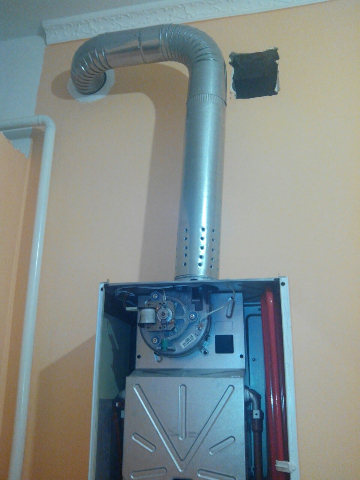

BAXI-Ural писал(а): Чо?! :shock: :crazy: Может просто не настроен был клапан, крутили до этого?
Желтая штука в газовом клапане вышла из строя. Крутить его пробовали разные мастера, в том числе и с АСП.
BAXI-Ural писал(а): Выброс дымовых газов в кирпичный дымоход чреват его безвременной кончиной из-за конденсата.
Видать местные не в курсе, либо особенности климата. В наших краях воздух сухой, летом +50 в тени, зимой уже не помню сколько :)
Ознакомлюсь с темой подробнее.
BAXI-Ural писал(а): А как был сделан предыдущий? Нарисуйте...
Предыдущий дымоход представлял из себя трубу на 100мм, но у подхода к котлу ужат до 60мм и сверху одета 100мм с хэндмейд отверстиями.
BAXI-Ural писал(а): Зачем грязевики на подаче отопления и ГВС??
Полагаю грязевики поставили "потому все ставят", во многих домах видел.
BAXI-Ural писал(а): Пока, то что я вижу, есть опасность попадания конденсата и в котел...
А если кирпичный дымоход ниже, т.е. труба приставляется в середину кирпичного дымохода?
