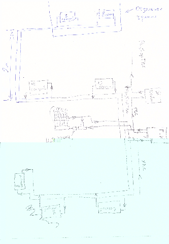

Добрый день! есть желание к ныне существуещей СО жилого дома подключить СО отдельного здания. Посмотрите пожалуйста схему и посоветуйте,покритикуйте конструктивно). СО жилого дома работает исправно по температуре ВТП от терморегулятора для эл. теплого пола.СО выполнена из ППР 32 мм.,подводка радиаторов ППР 20 мм. Подключение планируемое будет выполнено аналогично. Вопрос в том справится ли котловой насос и дополненной СО? наверное нужно будет прижимать короткий контур? если на доп контур ставить отдельный насос - как он будет влиять на работу существующей СО? СО при остановке котла при достижении нужной температуры котел встает и котловой насос не работает, доп насос же работает непрерывно- будет тащить воду и малого контура старой СО и охлаждать две комнаты? котел Baxi Майн 5. схему прилагаю. Основная СО 5 радиаторов в два крыла, к короткому крылу в 2 радиатора хочу добавить еще 2 через магистраль длинной 9 м.
Сообщения: 13333
Благодарил (а): 86 раз
Поблагодарили: 1752 раза
майн 5
На глаз вам все скажут "надо пробовать". А считать за спасибо никто не будет.
