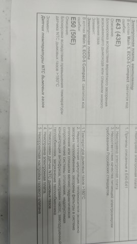

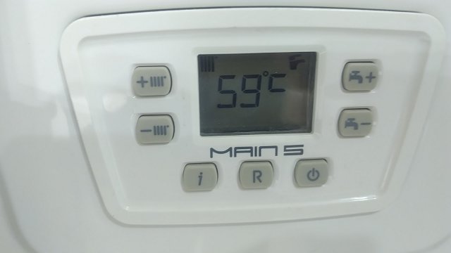

Здравствуйте форумчане.
Помогите решить проблему с ошибкой Е50.
Так же как и у автора темы:
denlacky писал(а): 05 янв 2017, 00:39 Загорается ошибка 50, когда включаешь горячую воду,причем не всегда. Воду нагревает до 40 и отключается,загорается 50 ,секунд через 30 опять включается и нагревает до 40 и так постоянно,причем отопление работает исправно
у меня на котле появилась ошибка Е50. Предыстория:
После посещения мастера горгаза (делал техобслуживание котла по договору), через 2 недели утром появилась ошибка Е50. На горячая воду котёл включался нормально, отопление не запускалось. Вызвал его повторно. Он пришёл с диагностическим оборудованием: набор отвёрток и пасатижи. Даже тестера с собой не было. Пока он ехал, я пару раз отключал напряжение. Ошибка пропала. Вскрыли котёл подёргали датчики на выходе отработанных газов и на обоих трубопроводах (ГВС и отопления). Измерили сопротивления (моим тестером). Собрали всё назад на том и разошлись. Вчера ошибка опять появилась, но теперь на горячей воде. При включении ГВС вода греется, а ошибка мигает попеременно с температурой. Вызвать хочу опять мастера. Но если он придёт опять с отвёрткой, что ему сказать?
Какой информации не хватает для полного понимания проблемы?: Может "видео" залить куда нибудь на облако? Живу в квартире на 4 этаже. Полов тёплых нет. Разводка ГВС в стенах, отопление в стяжке пола. Фильтр на входе только грубой очистки (сетка).
Сообщения: 7492
Благодарил (а): 73 раза
Поблагодарили: 823 раза
ошибка 50
Серёга32 писал(а): 29 мар 2021, 17:24Помогите решить проблему с ошибкой Е50.
В улитку вентилятора вставлен датчик, крепится одним саморезом. Выкрутить саморез, вынуть датчик, губкой (жесткой) с моющим средством (мылом) отмыть датчик от жира и грязи до блеска. Делать это аккуратно, что бы провод не вырвать из датчика. Протереть и вставить на место.

Всё это сделано. Не помогло.
Отправлено спустя 2 минуты 6 секунд:
Я боюсь, что когда он (мастер горгаза) чистил этот датчик, его повредил. Как его самостоятельно про диагностировать?

Вопрос как диагностировать? Как должно меняться сопротивление при изменении температуры?
Сообщения: 7492
ошибка 50
Серёга32 писал(а): 29 мар 2021, 19:12Как должно меняться сопротивление при изменении температуры?
При температуре +25 градусов сопротивление датчика 49 КОм (48538 Ом), сопротивление падает при повышении температуры. По температуре срабатывает +180 градусов = 465 Ом. Если проверять кипятком (окунать в кружку, ковшик, например), то при 95 градусах = 3828 Ом, при 100 градусах = 3300 Ом.
Не факт, что датчик поврежден, может нарушено положение выхлопа, как я понимаю - дымоход раздельный.
Теплообменник снаружи чистили (верх/низ)?
К стати, датчик сильно грязный был?
