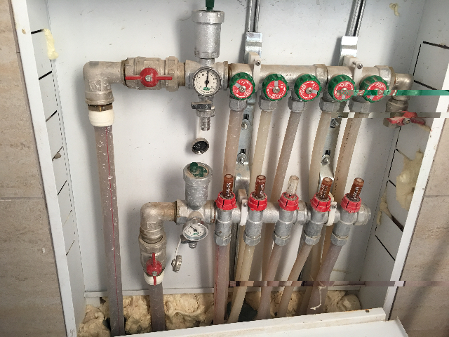

luna3 и насос Alpha2 - надо ли включать ночной режим?
как смог изобразил схему =). в пол уходят 5 шлангов, кто-что из них - можно только по подключениям судить.
красный выход на баке (тип бака AQ IND 100SC) слева сверху снабжен красным символом что из него вроде выходит (см план, я его изобразил как мог).
стрелками вниз висящими обозначены краны слива (закрытые)
номерами в кружочках обозначил все входы-выходы, для удобства ссылки =)
рядом в стене управление одним из теплых полов - см фото.

и по какой причине он может сгореть?
как я понимаю, утверждается что надо его ставить в другое место, справа и в другом направлении?
про то что рециркуляция гас не имеет отношения к системе отопления - я не понял, какое отношение это имеет к вопросу? сейчас насос стоит и выталкивает воду, она на обратке идет по полотенцесушителям (вижу по фото что точно один конец подключен туда)?
после обсуждения с установщиком он предложил добавить тройник с авто воздухоотводчиком в самую высокую точку гвс. насос сам по его словам, в этой конфигурации используется только для полотенцесушитлей и обеспечения быстрого доступа к гор воде, так что его можно ставить и там и там, разницы практически не будет, особенно с этим воздухоотводчиком, так как он как раз предназначен для такой эксплуатации. для отопления и тп этот насос не зайдействован.

- от перенапряжения ,от заклинивания вала ,кавитационный режим работы , не подготовленная вода !tor_m6 писал(а): и по какой причине он может сгореть?
- вам все уже расписали ,инструкция есть ,если вы считаете так лучше, как вам указал установщик это ваше решение !tor_m6 писал(а): после обсуждения с установщиком он предложил добавить тройник с авто воздухоотводчиком

хорошо, и последний вопрос. он же первый. будет ли в такой конфигурации работать "ночной режим" на насосе?

- на ГВС он работать не будет ,он предназначен для отопления ,при условии реализации в системе ночного понижения температуры воздуха !tor_m6 писал(а): будет ли в такой конфигурации работать "ночной режим" на насосе

а температура полотенцесушителей на 10 град не падает? или это все котел сам регулирует? поток там очень маленький, обычно насос пишет 0.2м/c и 3 W
