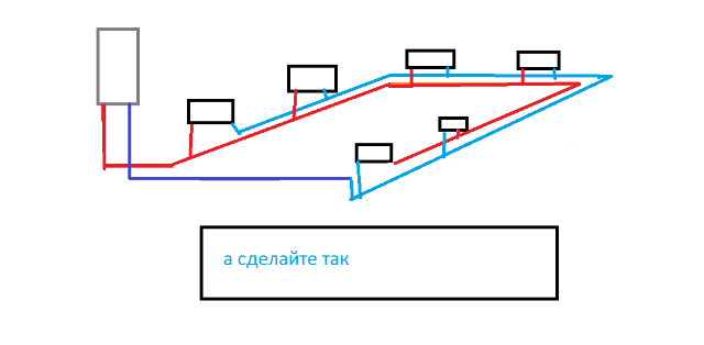

Vladimir93rus, я бы на вашем месте докупил трубы тройников и сделал попутную систему отопления вот тогда и добьётесь максимального тепла а расчет радиаторов надо производить надо из расчёта теплопотерь здания а не 1 секцию на квадрат
Отправлено спустя 6 минут 30 секунд:
Vladimir93rus, на ленинградке очень трудно добиться равномерного прогрева радиатором а попутная система 100% будет работать

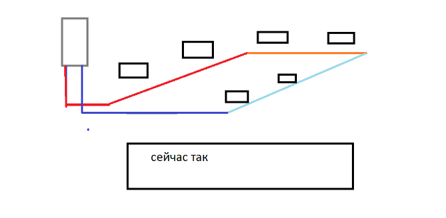

Vladimir93rus, эффект будет минимальным на ленинградке последние радиаторы всегда прохладные
а сделайте так
а сделайте так
было так
было так
настоящему индейцу завсегда везде ништяк
