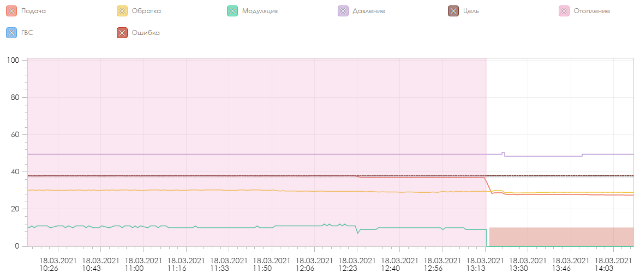

В добавление выложу графики. Видно резкое повышение t подачи. При этом обратка и модуляция постоянны. Разбор тепла идет по радиаторам без термоголовок. Не представляю причины такого роста подачи. Возможно датчик глючит. В этот раз котел отреагировал отключением горелки. Но мне кажется это был тот момент, где почти не словилась ошибка 125
Отправлено спустя 14 минут 38 секунд:
А вот момент возникновения ошибки 125. Никаких всплесков, никаких подозрений.

Уже писал выше и прикладывал графики, к котлу подключен контроллер MyHeat. Это тоже самое что Зонт, только, на мой взгляд, круче. Разработчики идейные, и всегда идут на контакт.

Ошибка пришла снова. Но после придушивания газового глапана, котел держался трое суток, что больше среднего, но ничего не доказывает. Провел замеры термодатчиков подачи и обратки. Будучи снятыми, показания одинаковые. Поменял местами на удачу. Ещё немного придушил клапан. Если не поможет, попробую заменить сетку в фильтре на более крупную, чтобы только защитить крыльчатку насоса от засора. В систему после гидрострелки установил дешламатор flamco на обратку, и такой же фильтр Honeywell на подачу. Они не затруднят циркуляцию между котлом и гидрострелкой.
Последней попыткой будет замена фильтра Honeywell на дешламатор flamco перед котлом чтобы практически полностью убрать гидравлическое сопротивление. Далее прошивка платы котла... Может в новой версии просто изменили алгоритм ошибки 125, вот людям и помогает. Усреднение добавили, или пределы повысили, я не знаю. Никто не знает. Об этом в курсе только разработчики, а они не сидят на подобных форумах. Я до сих пор так и не выяснил формулу определения ошибки 125, поэтому боремся в слепую.
