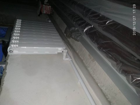

Понизив мощность котла я рассчитывал на более медленный, нагрев системы . И соответственно на то, что нагретый теплоноситель будет проделывать больший путь по системе. Тем более, я сейчас заметил, что обратка стала заметнее холодней подачи. Конечно проверю грязевик, больше засоряться нечему. Ведь (когда запускался) всё работало не плохо, аж трубы вело от высокой температуры. Дом 124 кв. Радиаторы 3*4 сёк., 4*10сек.,3*8сек. По лету на пол дома будут работы по тёплым полам. У этого котла ведь одна скорость?
Отправлено спустя 21 минуту 33 секунды:
Таким подключением кранов наверно ещё более усложнён проток теплоносителя в радиатор.
Отправлено спустя 39 минут 33 секунды:
Описался на счёт радиаторов. Десяти секционных всего два.

Очень мало секций, на вскидку (не зная теплопотерь дома), для "ленинградки" надо увеличивать почти вдвое.
При этом подключение выполнено в двух плоскостях (чтобы попасть в радиатор теплоносителю надо подняться и два раза повернуть на 90 градусов в 25-ой трубе) - ему легче по 32-ой дальше "пролететь", т.е. радиаторы не греются, а нагретый теплоноситель "идёт" снова греться (до 85 + 5 градусов, так ли сейчас?) - котёл отключается.
Так и есть 85+5.
