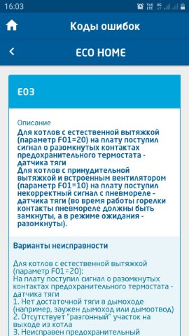

Steamboy, здравствуйте, не подскажите по такой ситуации, вчера
При нагреве гвс. Нагрелось до 75, горелка выключилась, темп начала падать, упала до 66 и загорелась E03 и погасла. Сразу включилась горелка, Нагрелось до 80, горелка выкл, темп упала до 50, загорелась Е03 и погасла. Горелка выкл.
Свиста небыло.
Следующий раз такого небыло. Сегодня утром повторилось.
Свиста небыло.

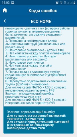

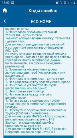

Basser82, посмотрите пжл фото ниже

лицевую панель скиньте сами и гляньте хотя бы на трубочку силиконовую между улиткой и датчиком тяги.

BAXI 4S 24F и теплый пол-расход газа
чистой должна быть без грязи и конденсата.
