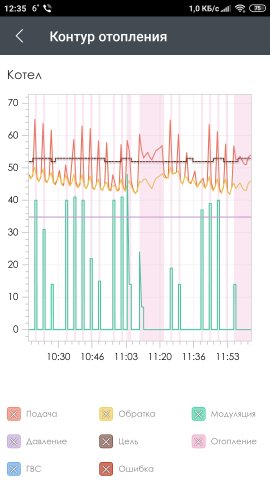

Здравствуйте,
Котел Baxi Luna Duo-Tec 1.24GA. Одноконтурный. Отопление радиаторное. Бойлера косвенного нагрева нет. Дом теплый (40Вт/кв.м при -35С). Все работает нормально и греет нормально в любое время, ошибок нет. Через 3 года купил контроллер управления MyHeatSmart для накопления статистики по работе котла и прочих плюшек. Сопоставив данные с контроллера отопления с данными с датчика тепла увидел, что происходит с параметрами системы отопления в разное время.
При выходе на режим теплопотерь дома примерно менее 5-6 кВт котел часто работает в состоянии как на графике (вложение №1 и детальнее во вложении №2).
То есть видно, что пламя имеется (розовые зоны графика), модуляция равна нулю, но при этом котел работает и греет, что видно как визуально по дыму из трубы, по индикатору на панели котла, так и по разнице температур на подачи и обратке. При этом котел перестает нормально держать уставку. Завышает температуру и держит её завышенной длительное время, часами не тактуя (вложение №1) либо тактует (вложение №2).
Когда же теплопотери более 5-6 квт , то котел работает совершенно нормально. Идеально держит уставку (вложение №3).
Вопрос тактования понятный - минимальная мощность котла выше чем теплопотери дома в межсезонье. Но длительная работа без тактования, завышая температуру при направлении в opentherm данных по модуляции =0 при сохранении параметра "пламя есть" выглядит очень странно.
Куда копать?
Куда копать?

Сегодня:Starik писал(а): 11 апр 2021, 11:23 сюда циферки, пожалуйста, что-то типа: установлено нагреть до 52 градусов, а нагрел до 57
9:58 модуляция 4.2%, уставка 56, подача 56, обратка 52
10:02 модул 0, пламя есть, уставка 56, подача 57.4, обр 51
10:09 модул 0, пламя есть, уставка 56, подач 59.2, обр 51.8
10:19 модул 0, пламя есть, уставка 56, подач 60.8, обр 53.6
Это пик нагревания выше уставки. После этого пламя гаснет. Котел стоит 3-5 минут. Делает 3 сверхкоротких такта с модуляцией 40%, каждый через 3 минуты.
10:33 модул 0, пламя есть, уст 56, подач 59.0, обр 51.4
10:37 модул 0, пламя есть, уст 56, подач 56, обр 51
10:41 модул 0, пламя есть, уст 56, подач 59, обр 52.5
10:46 модул 0, пламя есть, уст 56, подач 59, обр 53
10:58 модул 0, пламя есть, уст 56, подач 60.3, обр 54
11:00 модул 0, пламя есть, уст 56, подач 61, обр 54.2
Это пик нагревания выше уставки. После этого пламя гаснет. Котел стоит 3-5 минут. Делает несколько сверхкоротких тактов с модуляцией 40%, каждый через 3 минуты.
И снова на какое то время уходит в режим работы с нулевой модуляцией и завышенной подачей (выше уставки). Продолжительность в таких режимах разная от нескольких минут до нескольких часов.

Ну вот это правдоподобнее, наконец-то конденсационник вышел на режим работы "обыкновенный котел" (не конденсационный).
Котлы всегда греют на +5 градусов от заданного значения (от уставки, раз уж так сильно нравится это слово).
В данном случае модуляция - это совершенно лишняя информация.
И к стати, если есть постоянный запрос на тепло, то котел не может стоять 3-5 минут, т.к. это значение фиксированное, а не диапазон, т.е. это 3 минуты (если иное не настраивалось).

Но в следствие чего тогда он совершенно нормально, часами/днями непрерывно держит целевую температуру при теплопотреблении выше 5-6вт? В этот момент целевая температура выше 60 градусов. Точно не кондесат.режим.
Стоит только модуляции стать выше 0 ноля, так он идеально держит целевую температуру.
Могу сходно дать 4-5 точек работы в нормальном режиме, когда подача соответствует цели.
Я понял, что графики вам не удобны, но на них как то нагляднее видно как все параметры меняются во времени и виден переход с режима точного поддержания подачи на режим неточной. При том, что подача выше 60 градусов.

Но он в режиме "якобы нулевой" модуляции работает часами непрерывно. При это реально он топит непрерывно, не тактуя. Хотя и рапортует в интерфейс об нулевой модуляции.Bahus писал(а): 12 апр 2021, 14:42 Модуляция нулевая - теплопотери ниже минимума котла. Соответственно котел не может поддерживать температуру без циклического включения-выключения.
То есть необычность, из которой мой вопрос и возник, именно в непрерывной работе без тактования на неизвестной модуляции при этом направление в ОТ интерфейс данных о нулевой модуляции и завышение целевой температуры в таком "необычном" режиме.

2. Исходя из первого вопроса появился второй. Может быть в серии luna duo-tec просто контроллер не самый совершенный и в более прогрессивной линейке Luna platinum все эти вопросы или сразу решены или имеются параметры управления алгоритмами модуляции. В platinum я так понял стоит плата на базе Siemens и там много больше функционала.
1. Первый вопрос про алгоритм регулирования модуляцией. Наблюдая за тактованием и тем как оно формируется работой котла я заметил, что при выходе из межтактового ожидания котел практически всегда сразу устанавливает модуляцию около 40% и только через некоторое время снижает её. То есть он не с 0% плавно наращивает модуляцию наблюдая за температурой и скоростью её изменения. Вот и вопрос текущий алгоритм как то можно менять, параметрами или как то еще? Чтобы он начинал с низких модуляций, а не сразу врубал половину мощности. Вроде как это должно сильно снизить тактование.
Я попробовал снизить параметрами (параметр #13) максимальную мощность котла до 10% (подождал ночь) и потом до 5% (подождал еще несколько часов). Желая самостоятельно заставить котел действовать начиная с низких модуляций, но увы он вообще не обратил внимание на это мой шаг. Вот фото, зелёная линия - модуляция, слева её % значение на оси ординат. Иногда стартует с низких, но все равно не с 5% и большую часть раз стартует с модуляции около 40%.

Baxi luna duo-tec 1.24GA не держит уставку при низкой нагрузке
Огорчу, контроллер тут не при чём. По-другому котлы не работают, на то есть серьёзные причины.
Понял, спасибо. Можете дать ссылку, чтобы почитать матчасть по этим причинам? Чтобы мне разобраться.Starik писал(а): 06 май 2021, 11:01 Огорчу, контроллер тут не при чём. По-другому котлы не работают, на то есть серьёзные причины.
У Baxi, алгоритм именно такой. Выход на максимум, потом модуляция.
У других производителей есть модуляция после минимума. Встречал таких.
Здравствуйте, Илья.
И в какой момент работает ограничение в размере модуляции, взятой из параметра Р13?
Это жестко зашито? Тюнинг прошивки бывает? Альтернативные прошивки?Bahus писал(а): 11 май 2021, 11:19 У Baxi, алгоритм именно такой. Выход на максимум, потом модуляция
Вообще такими вопросами не озадачивались. Есть алгоритм - работаем с ним.
Получается алгоритм сначала поднимает модуляцию высоко, а потом опускает и уже держит не выше Р13?
И этот первоначальный скачок не задается параметрами?
