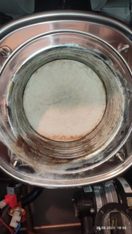

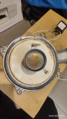

Добрый день!
При подготовке к зиме решил почистить камеру сгорания в котле, при вскрытии обнаружил, что резинка уплотнения камеры рассохлась и разрушилась, буду заказывать. Подскажите, на сколько это возможно по фото, нужно ли менять термоизоляционную панель переднюю. Т.к. у меня предположение, что из за того что панель не плотно прилегает, резинка нагревалась и сохла. Возможно я не прав.

В общем почистил топку и крышку раствором лимонной кислоты и жёсткой щёткой (не металл), подклеил термоизоляцию к крышке жаростойким герметиком, был у меня для дымохода. Заказал и установил резиновую прокладку.
Котёл сразу работать стал тише, видимо был подсос воздуха через место, где не было прокладки. И при розжиге котёл издавал звук, как микровзрыв, сейчас такого нет.
Хотел и термоизоляцию заменить, но по каталогу в наличии она только в одном сервисе в России, они мне ответили, что это их НЗ ))

К слову. Эта прокладка должна меняться на новую при КАЖДОМ снятии горелки. Итальянцы, при обслуживании именно так делают. У нас на это забивают обычно.

Baxi luna platinum 1.24
Спасибо за информацию, я не знал, раз сам обслуживаю котёл. Хотя один раз приезжали сервисники, но они ни чего не меняли и ни чего не сказали. В общем эта прокладка расходник.Bahus писал(а): 07 сен 2023, 09:25 К слову. Эта прокладка должна меняться на новую при КАЖДОМ снятии горелки. Итальянцы, при обслуживании именно так делают. У нас на это забивают обычно.
