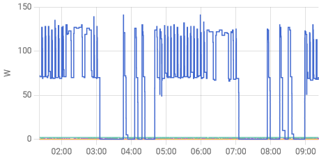

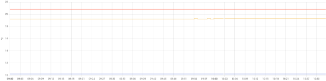

У меня нет Зонта. Штатная комплектация котла. График это из Home Assbstant. На нем хорошо видно что котел не выключается.
В субботу ставил управление по температуре подачи. Вначале котел отключался, но в воскресенье опять вышел на постоянную работу.
Я так понял не отключается насос (65ват). В настройках стоит 03.
ДУТ - Датчик управления по температуре Правильно я понял?
В приложении работа котла по подаче в воскресенье.

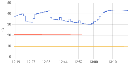

Отключил ДУТ. Особо ничего не изменилось. Котел не отключается. Горелка включается - выключается. На панели заданная температура не шелохается.

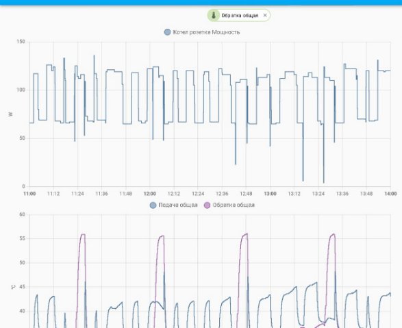

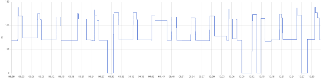

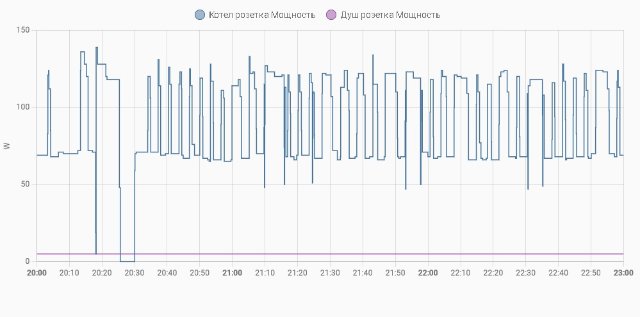

Добрый день. Опять я к старой теме возвращаюсь. Вот так работает котел. На панели 21температура. Уличный датчик корректно показывает Т.
Это нормально или все таки котел должен нагреть до заданной температуры (+-) и отключаться. Мощность на 100. (отопление ГВС). Котел одноконтурный. Бойлер греет хорошо. На улице температура10. В комнате, где панель до 21 не дотягивает. (20,8)
На графике мощность потребляемая котлом при отоплении. Верхняя граница работа вентилятора, горелки и насоса. (111 до 141 ватта). Нижнаяя (68-74 ватта) работа только насоса.
Помогите разобраться с работой котла. У меня уже сильные подозрения на неправильную работу платы. Котлу более 10 лет.
на второй картинке меньший промежуток времени работы котла. На третьем Температура на улице (синий) и помещении (красный)где панель.

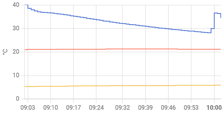

Вот наконец то котлу надоело работать. И температуру догнал и отключился.
На втором графике температура подачи на отопления.

Ну а вопрос-то в чём? Как должен работать котёл? Так это не секрет, всё в инструкции. Вы уже её от корки до корки прочли. А то, что у вас поверху настроено, то нам неведомо. Котёл вроде нормально работает

Baxi LUNA 3 240 Fi включается каждые 5 мин.
Мне казалось что котел должен включиться и работать до достижения заданной температуры в помещении рорректируя температуру подачи от ДУТ. Наблюдая по графику получается он не может поднять температуру в помещении. Низкая температура подачи. Поднять ее я не могу. Вот в чем проблема. Он греет до 21,9 и отключается, при этом температура подачи 36. Очень хочется увеличить температуру подачи на несколько градусов, но сделать я это не могу. Если только корректировкой “T ADJ”. Логику работы я полностью не знаю.
Отправлено спустя 47 минут 37 секунд:
Вот почему котел включился????
Подал 37 градусов на 5 мин и выключился. Температура в помещении 21,2

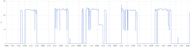

Да менял я его. Разницы не заметил. И 1 ставил, и другие значения ставил, и ждал неделю. Разницы не заметил. Может нужно 2 недели ждать или 3-4?)) Поэтому и спрашиваю Что и насколько данный параметр меняет и что от этого зависит. Если знаешь теорию - с практикой легче))) Но я так понял четкого ответа на данный вопрос ни у кого нет. Инструкцию я тоже читать умею. “T ADJ” у меня нет в панели.
Отправлено спустя 1 минуту 48 секунд:
Вот работа с 2 ночи 9 утра.
Отправлено спустя 7 минут 56 секунд:
Вот что дает команду на отключение горелки? Вот блин искусвенный интелек))
