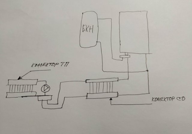

Добрый день форумчане! Имеется следующая ситуация. Исходники: котел в режиме ГВС и СО. Температура ГВС 50 градусов, СО - 55. Комнатная по термостату 23 градуса. БКН прогревается до нужной отметки, котел отключается. Простаивает по времени задержки (F 11), запускается на СО, прогревается приблизительно до 35-40 градусов и отключается. И так систематически. Что это?!!! Еще смущает момент, что от времени отключения до нового запуска не отключается вентилятор камеры сгорания. При режиме работы только на отопление все штатно.

Starik писал(а): 03 ноя 2022, 18:56 Трехходовой надо смотреть (может разбирать), он правильно установлен (трубки подключены)?
Установлен вроде правильно. Поэтому и непонятно чего там происходит

Bahus писал(а): 04 ноя 2022, 16:06Поэтому и непонятно чего там происходит
На схеме только один насос указан почему-то, вот и выглядит всё не понятно, но вроде бы правильно.

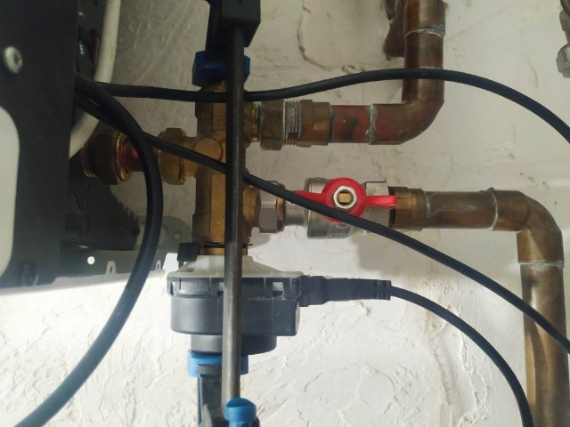

В общем решил перепроверить свое предположение про некорректную работу 3-х ходового. Крч в режиме СО поджал сервопривод вручную и подача теплоносителя на БКН прекратилась; отпустил-температура подачи, что на СО, что на БКН стала одинаковой. Вывод: не дожимает сервопривод или плохо работает шток?

Pavilovik писал(а): 07 ноя 2022, 22:48Крч в режиме СО поджал сервопривод вручную и подача теплоносителя на БКН прекратилась;
Новый клапан и не держит? Это вряд ли.
Дополнительные насосы в СО где расположены и как подключены?
Может трехходовой как байпас работает?

Starik писал(а): 08 ноя 2022, 10:13 Дополнительные насосы в СО где расположены и как подключены?
В СО тока котловой и насос ТП, все.

Как по мне - тоже маловероятно что новый картридж безобразничает. Но для проформы, конечно, можно достать-осмотреть-отмыть.

Pavilovik писал(а): 08 ноя 2022, 12:35и насос ТП
Где он на схеме? Как выполнено гидравлическое разделение контура котла и полов?
Насос ТП не дает трехходовому закрываться, имхо. Отключи его на время работы котла на бочку и посмотри что будет.

Starik писал(а): 08 ноя 2022, 14:10 Как выполнено гидравлическое разделение контура котла и полов?
Насколько я понимаю никак
