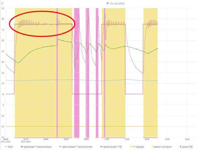

Свежак:

да вот как раз разглядываю тему соседнюю график...там при нагреве бойлера максимум 85 фактическая теплоносителя на графике...
Отправлено спустя 13 минут :
Отправлено спустя 1 минуту 44 секунды:
жаль здесь отопление не в максимальном режиме...глянуть

tsv63 писал(а): 09 янв 2023, 21:37Свежак
хм, тогда выходит и моя ситуация не сильно отличается на 2,5-3 градуса
а могли бы прокомментировать как эти данные получаются?
Всё от штатных датчиков котла и бойлера (кроме температуры улицы, видимо), или что-то внешнее тоже? Котёл тоже Slim?

Дмитрий Л писал(а): 10 янв 2023, 09:48 могли бы прокомментировать как эти данные получаются?
Это часть интерфейса моего контроллера, подробнее ссылка в подписи моих сообщений.
Дмитрий Л писал(а): 10 янв 2023, 09:48 от штатных датчиков котла и бойлера (кроме температуры улицы, видимо)
Да.
Дмитрий Л писал(а): 10 янв 2023, 09:48 что-то внешнее тоже?
Да.
Дмитрий Л писал(а): 10 янв 2023, 09:48 Котёл тоже Slim?
Да.

tsv63 писал(а): 10 янв 2023, 11:16 Это часть интерфейса моего контроллера, подробнее ссылка в подписи моих сообщений.
да, это я уже изучил :good:
а откуда берётся температура обратки, давления и расход ГВС?
я в слиме (моём) не нашел таких датчиков. Вдруг есть, я и их проверю

Дмитрий Л писал(а): 10 янв 2023, 14:18 откуда берётся температура обратки и давления?
Интегрированные в систему внешние датчики.
Дмитрий Л писал(а): 10 янв 2023, 14:18 Вдруг он есть
Нет и не ищи, как нет в слимах и показометра модуляции, но контроллер может её обработать и показать.

1. То что намерял по датчику температуры СО с поправкой на описанную логику работы котла – это почти норм. Запасной датчик придёт, сравню тоже, пусть один из них останется на резерв, на всякий случай.
2. Перегрев, который ловил, пока не воспроизводится. Хорошо что защитный термостат есть и отрабатывает. Чтоб исключить перегрев больше работаю в сторону балансировки СО и циркуляции. Это на сейчас. В перспективе – внешняя автоматика и возможность подрезать температуру на ней (те же 85, например)
3. с учетом того, что штатный ДУТ воспринимается котлом до -20, выходит с ним, моими термоклапанами, комнатным термостатом и СО типа "всё в кучу" я вряд ли смогу отрегулировать СО так, чтобы круглый год не подкручивать ручки у котла и ТП. Есть надежда на внешнюю автоматику, но, да, нужно очень хорошо понимать ее возможности и особенности.
4. Пока идёт период осознания и проработка решения заменю не оригинальный ДУТ, оригинальный вчера забрал у оф. представителя.
5. в перспективе будет изменение СО, гараж я от нее отключу в ближайшее время, будет отдельным контуром, мансарду летом планируем расширить, туда можно провести отдельный контур СО, старую подводку просто заглушить. В таком виде система станет еще более предсказуемой. Разделить 1 и 2 этаж на 2 контура пока не готов, это только с каким-то очень большим ремонтом.

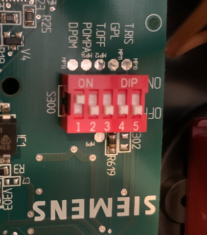

- в котёл включено 2 насоса, один на БКН, второй до ГР (насос СО в терминах инструкции)
- насос котёл-ГР работает всегда, когда котёл в режиме зима и не происходит прогрев БКН
- насос СО дома работает по термостату
- насосы ТП дома и бани работают постоянно (каждый в своем смесительном узле)
Starik писал(а): 12 янв 2023, 10:38 состояние насосов смотреть.
вот это ни разу не делал, значит надо научиться. Чисто на слух они работаю как и работали. Скорости отличаются, звук соответственно.
Starik писал(а): 12 янв 2023, 10:38 Что там с переключателем POMPA
переключатели никогда не менял, стоят по умолчанию

Моё предложение и предположение может показаться неожиданным. Для начала загляни в инструкцию обязательно, стр. 26 раздел 13.
Переключатель T-OFF клацнуть вверх, т.е. поставить минимальное время ожидания между включениями горелки = 3 мин, сейчас выставлено - 10 секунд. Потребление газа станет чуть меньше, СО будет поедать тепло увереннее, вероятность перегрева котла уменьшится, разумеется - имхо. Решай сам, вдруг понравится.
