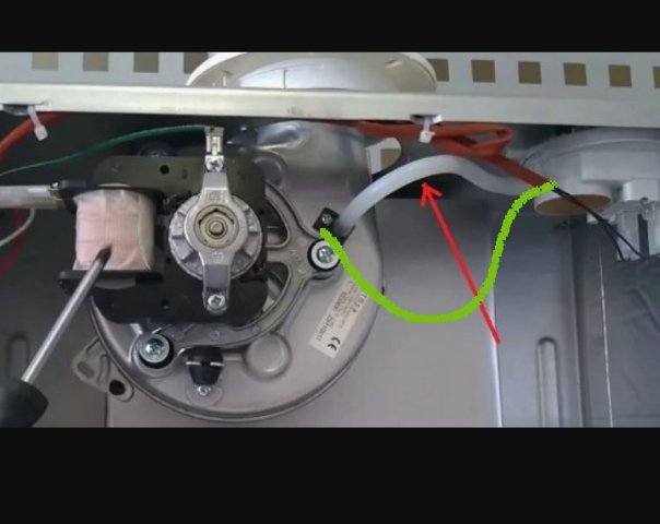

Кратко о проблеме,котел управляется зондом по датчику температуры воздуха. Прошлый сезон отработал без проблем. А недавно вылезла такая проблема. Приходит по оповещению авария котла Е05. Еду в деревню (он стоит у мамы в доме), отключаю зонт,сбрасываю ошибку. Оставляю на два дня без зонда. Все нормально. На всякий случай перепрошил зонд последней прошивкой,подключил к котлу.Двое суток полет нормальный. Сегодня опять приходит оповещение ,,авария котла ошибка Е05,, еду сбрасываю. Котел работает нормально. Может есть у кого какие мысли? Помогите пожалуйста разобраться.

ats41, здравствуйте подскажите как решилась проблема? У меня примерно такая же история, а может и один в один.
Отправлено спустя 4 минуты 2 секунды:
ats41 писал(а): 19 ноя 2023, 09:34 Прошла неделя котел работает нормально,ошибка Е05 больше не появлялась
здравствуйте подскажите как решилась проблема? У меня примерно такая же история, а может и один в один. До нынешнего момента появления ошибки нет?
Отправлено спустя 23 минуты 14 секунд:
Помог вам сборник конденсата? viewtopic.php?f=34&t=9468

Не чего больше не ставил,работает нормально,конденсата нет. Видимо все же аномальная погода была виновата и возможно прогиб трубки.

ats41 писал(а): 28 дек 2023, 16:10 возможно прогиб трубки.
у меня трубка была как нарисовано зелёным. Почитал ваши решения поставил как стрелкой обозначено. Буду смотреть.

Трубка висеть по идее должна. Н для трубки Пито это не критично, насколько я понимаю. Критично к Вентури.

Sarov055 писал(а): 28 дек 2023, 20:02решения
я просто укоротил трубку немного и уклон оставил в сторону вентилятора. Не факт конечно,что ошибка из за нее была. Трудно очень поймать причину,если котел далеко. Но факт остался фактом,больше ошибка не появлялась уже месяц прошел,даже больше.
