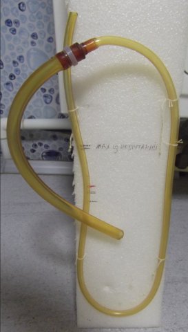

Не дело это. Надо проверять входное динамическое давление. И макс и мин не на глаз крутить, а по манометру.
Если есть кто рядом с прямыми руками, можно самостоятельно сделать водяной уровень. Затраты невеликие, водяной строительный уровень, кусок миллиметровки и доска. Видео в сети валом.

Образцовый водяной манометр для регулировки давления газа на горелке.

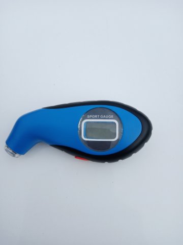

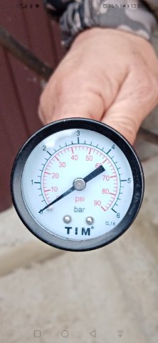

У мужа есть какой то манометр. Сейчас попробую приложить фото
Отправлено спустя 2 минуты 3 секунды:
И ещё
Никакой из них не подойдёт для этой цели?
И ещё

Никакой!
Манометр для котла измеряет давление в мм водяного столба. На картинке самая нижняя черточка - это уровень воды, дальше минимум и самая высокая - максимум.

Давление газа в сети очень низкое, ваши манометры его просто не увидят. Номинальное давление газа у потребителей 20 миллибар. Двадцать тысячных бара. Шкала нижнего манометра на фото в барах. А минимум на горелке так вообще 2-3 миллибар.
Такие дела.
