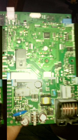

anteran писал(а): Всем спасибо, плата заработала! Вышел из строя оптрон 817 который работает с Шимом по обратной связи, заменил плата ожила, на котле тоже работает нормально. Ремонт обошелся в 110 рублей и 40 копеек, ну и конечно потраченное время!
Жаль что закрыли тему, может кому и помогла бы в дальнейшем! Всем удачи!
Укажите на фото конкретные замененные детали, на складе порядка 10 шт плат с которыми можно по эксперементировать.

Те что круглишками отмечены.

Они родимые, там слева еще есть один и я не знаю который из них в обратной связи ШИМа.

Таки не вводите людэй в заблуждение отрон по обратной связи другой а не тот что вы обвели...

Судя по типовой схеме, тот что слева возле транса и есть обратная связь. Да и ШИМы стоят самые дохлые из этой серии.

Провозились, с дохлыми платами. Муторное дело распивать миллиметровые ножки, час потратили. Плюнули на это дело. Ну его нафиг, как левша подковал блоху интересно :)

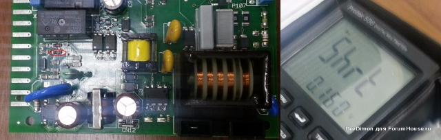

Здравствуйте!
Подскажите, в какую сторону копать? Потоп убил плату. Умерла TNY274 и резистор 22Ом. Заменил оба, напряжение 24В появилось, но плата не оживает.
Нашел еще неисправную оптопару - первую к реле на картинке - заменил на оптопару с блока питания ПК не точно такую же, но тоже с маркировкой 817. Так возможно?
Вот на рисунке стаб - короткое в обе стороны, т.е. умер вроде. Не подскажите, что это за стаб и чем его можно заменить из компутерных з/частей.
На платах блоков питания обычных ПК, мониторов и принтеров есть стабилитроны 48PH, C15PH, 1N4748A, 1N4756A, TZX12B...
Какой-то из них возможно использовать?
Покупать плату за 18 тыщ. - не вариант... Хочу починить свой котел. Зима, греемся электричеством, но очень дорого...
Заранее спасибо...

Эммм. Тута электронщиков нема. Вам на monitor дорога.

тс, на стабилитроне есть какая нибудь маркировка? Можно ведь по даташитам напряжение узнать.

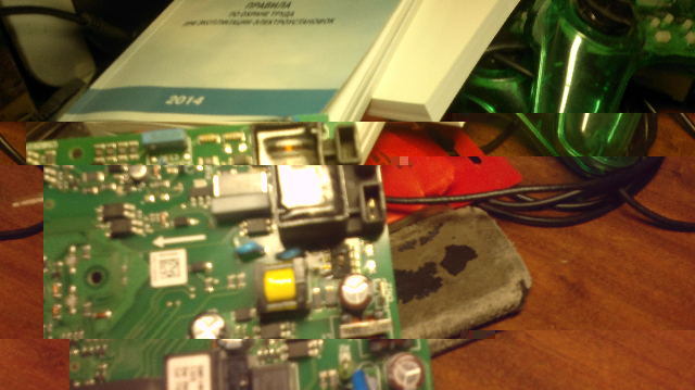

Здравствуйте, такое дело: Уезжал в командировку на пять дней, приехал котел не работает не подает никаких признаков жизни, дома в моё отсутствие не кого не было. По слухам узнал , что была гроза. Перед котлом стоит стабилизатор напряжения РЕСАНТА. Разобрал , предохранитель целый, осмотрел плату рядом с конденсатором на 4,7 микрофарат стоит "микросхемка" восьминожка не знаю как по правильному обозвать, она сгорела. Попытался принципилку найти, не удалось. Подскажите пожалуйста что это за элемент? , его наименование? Звонил в магазин где приобретал Котел Baxi эко фор 24 ф , сказали новая плата стоит 12 000 рублей (город Самара 20.07.2016). В планах купить УЗМ-54М поставлю после вводного УЗО. И второй вопрос , а могло ли так получится что скачок напряжения не с сети был , а со стороны газовой трубы типа ударила молния и разряд прошел по трубе в котел, прост мне специалист по ТО это пытался доказать, я думаю это бред ,но может я сам не прав. Есть еще фотография с платы, правда камера хромает, поэтому фоткал как мог. Помогите советом(ами) люди добрые[img]1[/img][img]2[img]3[/img][/img]
Отправлено спустя 1 минуту 59 секунд:
Вот фотки
Отправлено спустя 1 минуту 47 секунд:
P.S. узм-51м

Сколько раз уже говорить. Стабилизатор сглаживает скачки напряжения в допустимых пределах. От молнии он НЕ СПАСАЕТ. УЗИП надо ставить, либо из розетки выключать (ну и диэлектрик на газ).
По теме сказать нечего. Официальная позиция неоднократно озвучивалась - платы неремонтнопригодны. Поэтому, либо меняйте, либо на свой страх и риск чините у электронщиков.
