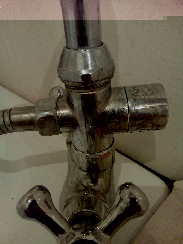

думаю что с тройником это ко мне вопрос был. . Дело в том что подача воды к тройнику осуществляется снизу, а отверстие "вход воды" в тройник расположено с боку. поэтому я просто проковырял отверстие ножом снизу, тем самым улучшив проток воды. Но только то что для вас является проблемой, для меня таковой не является. Мне всё равно на сколько больше заданной температуры котел греет воду, лишь бы температура была стабильна, остальное я разбавляю холодной водойgiperion85 писал(а): что вы такого сделали в тройнике крана

в общем напишу, думаю, мое сообщение поможет тем у кого аналогичная проблема. жаль, что местные "специалисты" не подсказали мне, как мне кажется, такую элементарную вещь. чуть прикрыл газовый кран на входе котла и температура воды нормализовалась
