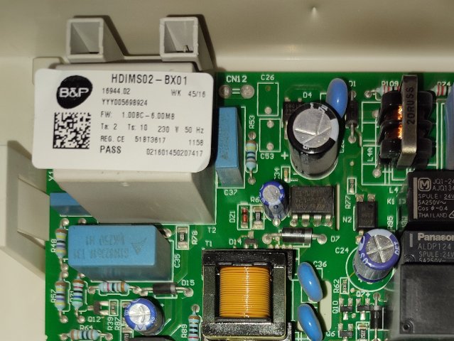

Здравствуйте. Была такая же ситуация. После отключения электроэнергии котел тоже щёлкал, но не мог запуститься в нормальном режиме. Горелка зажигалась на 1-2 секунды и тухла. И так могло продолжаться несколько часов пока не нагревался до больше 50 с лишним градусов. Иногда выскакивала ошибка, но я её сбрасывал и дальше котел опять начинал загорится горелка потухнет.
Решил проблему заменой электролитического конденсатора C6 4,7 мкФ 100v. Поставил конденсатор 4,7 мкФ 400v.
Плата BERTELLI & PARTNERS. Так что меняйте конденсатор и будет вам счастье
Отправлено спустя 28 минут 42 секунды:
Выкладываю фото
Выкладываю фото

Выпаяный старый конденсатор
Отправлено спустя 17 минут 2 секунды:
Это маркировка электронной платы

тоже починил таким же способом, спасибо!kolyango писал(а): 07 мар 2023, 12:28
