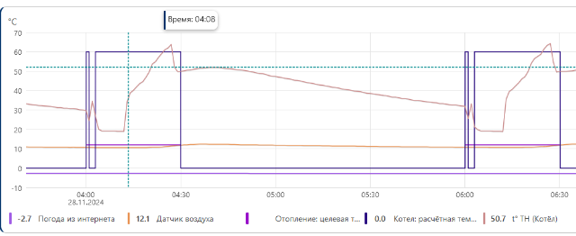

Доброго времени суток.
Есть котел Eco Life 1.24F, первая зима в недостроенном доме. Разведено отопление по 1 этажу (50кв м) (4 панельных радиатора), второй этаж (50кв м) не разведен, и соответственно "изолирован" от остального дома шторой из спанбонда в 4 слоя по лестнице. Кровля и перекрытия утеплены.
К котлу подключен Baxi Connect+, F08=10, остальное по умолчанию. Целевая температура выставлена +12, за бортом было около -3.

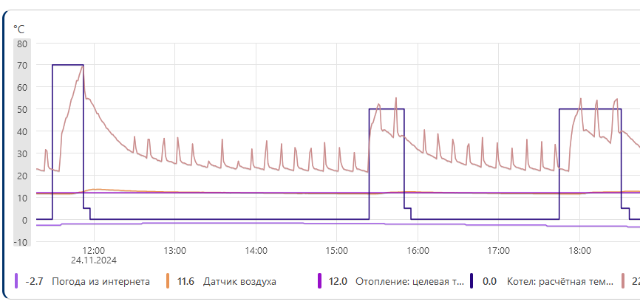

Наблюдается такая картина: Т.е. нагрелись, начали охлаждаться. Дошли до 30гр, и каждые 10 минут пошли тактовать (минуту греем, 9 охлаждаемся), поддерживая минимальную температуру теплоносителя в соответствии с F67.
Пробовал снижать температуру до 60 - тактование от 30гр наступает раньше, только укорачиваетсяя цикл охлаждения.
Пробовал подобрать режим "расписание": полчаса греем, полтора часа выключен котел. В принципе, тактование ушло, попадаем в 12 градусов, но вылезли глюки толи котла, толи zont: при включении горелка зажигается, тут же тушится zont-ом, уходит на 10-минутное ожидание, и зажигается уже на режим. Что-то не понравилось такое поведение + не особо нравится 12 раз в день вкл-выкл котла, не сдохнет ли плата от такого... все ж поменять пьезу ИМХО проще будет.
В итоге оставил пока обычный режим на 60 градусов.
Вопрос: как программно убрать тактование? или такое поведение не страшно? По идее, нужен F67=20 или F11=20 сделать, либо как-то покрутить baxi-connect+, но, к сожалению, такие значения выставить нельзя...
Понятно, что надо бы по-хорошему добавить теплоаккумулятор для инерционности, но не в этом году уже скорее всего. БКН на 150л куплен, но еще не смонтирован, под него место не готово.

Никак. Можно попробовать добавить уличный датчик.SLY писал(а): 29 ноя 2024, 00:49 Вопрос: как программно убрать тактование? или такое поведение не страшно?
это нормальная работа котла, нет никакого тактования. Вот когда у вас включение горелки происходит в период времени выбега насоса после отключения горелки, тогда это тактование

KUR33, нет, 00 не пробовал. Визуально разницы между этими параметрами по пламени вообще не вижу, только при 80% сразу начинается "пых-пых-пых" котел делать, как будто на максимум вышел, но при этом работает какая то модуляция типа "пила".

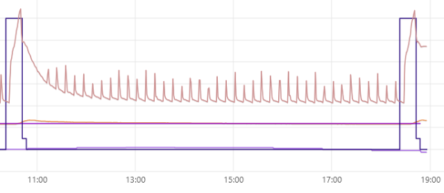

Вон сейчас потеплено до -1, было вообще только 1 полноценное включение с 11 до 19 часов. Всё остальное время можно держать котел "выкл", но он исправно отрабатывал 10-минутное поддержание минималки теплоносителя, хотя потребности в тепле не было даже при теплоносителе в +25. Кстати, а что за период выбега насоса? Я вообще не замечал, чтобы насос у меня отключался когда либо... Я и отопление построил на 1 насосе котловом), что подача загоняется в "стояк 40 ПП", оттуда раздается на радиаторы, обратка на "стояк" обраток, оттуда на обратку котла. + сделана перемычка между стояками "20 ПП" на случай отключения всех радиаторов термоголовками, чтобы насос в тупик не работал.
Так в настройках у меня есть "температура из интернета", её в zont вроде можно подвязать как датчик. Пробовал даже регулировку "по воздуху с ПИД", котел начинает управлять запросом температуры и играться мощностью 0-10, но пила на 30 градусов все равно остаётся.
Вы, наверно, не поняли. Я настроил расписание с фактическим выключением котла. Т.е. каждые 2 часа котел "вкл с кнопки"-полчаса работа-"выкл с кнопки". И вот у меня подозрение, что в таком режиме с периодической "загрузкой с нуля" платы, ПЗУ может приказать долго жить. Там же всё равно что-то считывается, логгируется, самодиагностируется на каждое включение.

У вас быстрый нагрев. При любых изменениях в настройках и котла и зонт , делайте перезагрузку котла. Настройку с маленьких температур начинать. В зонт есть режим по времени..одно время им пользовался.

В котле ? Нет у него таких возможностей, что ему сказали, то он и делает.SLY писал(а): 29 ноя 2024, 18:58 Там же всё равно что-то считывается, логгируется, самодиагностируется на каждое включение.
На моем котле после выключения горелки насос работает 3 минуты и этот параметр не регулируется. У EcoLife он задается параметром F13 - время постциркуляции насоса, заводская установка также 3 минуты
Вот этот момент в системе как раз может очень сильно влиять на работу, если в этой перемычке нет настроенного перепускного клапана. Кран хотя бы на ней есть ? если есть, закройте его и посмотрите как будет работать система. Не переживайте за "тупик", в котле есть на этот случай свой байпасSLY писал(а): 29 ноя 2024, 18:58 + сделана перемычка между стояками "20 ПП" на случай отключения всех радиаторов термоголовками

По логике работы системы он должен открываться по давлению и обеспечить проток через теплообменник, чтобы исключить закипание.
