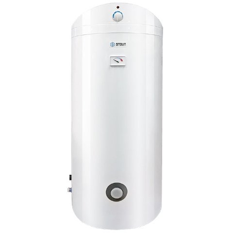

Здравствуйте. Для примерно 50 градусов в бойлере мне приходится выкручивать регулятор ГВС на максимум. Имеется рециркуляционный насос под горячую воду. Замер делаю на мойке в которую встроено отображение температуры воды. Температура еле достигает 50 градусов, а то и меньше - руку не обжигает. Бойлер Stout косвенного нагрева. Вчера вызывал мастера по обслуживанию котла, делал замер сопротивления датчика бойлера, при этом имелось ещё 2 в запасе для сравнения и сопротивление во всех одинаковое. Сказал что котёл, бойлер и датчик полностью исправны. Стоит отключить рециркуляционный насос - становится лучше, если на 6 часов (положение на регуляторе) выставить регулятор ГВС то температура воды достигает 50 градусов. Но 60 градусов добиться никак не получается, не говоря уже о 65-70-75 (слышал что 75 требуется для борьбы с бактериями). Подскажите в чём может быть проблема?

В моменте нагрева бойлера котлом? На котле в это время температура теплоносителя показывается, до 70 градусов горят индикаторы на котле в это время - стрелка температуры в бойлере в этот момент потихоньку поднимается.
- 42835.970.jpg (9.03 КБ) 4796 просмотров
Если быть точным то при выключенной рециркуляции и при выставленном регуляторе ГВС на всю то стрелка на бойлере поднимается чуть больше половины. Что якобы не дотягивает до 65 градусов, а то и до 60и.
P.S. повторюсь что пробовали 3 разных датчика.
