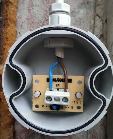

makso
Купил датчик, в магазине продавался как KHG 71406211, в комплеткте шел провод для подключения к колодке на плате управления А6, а при монтаже обнаружил надпись на плате HONEYWEEL...
Вопрос такого плана: это все таки нужный мне датчик для котла BAXI Slim 1.490 iN или идти менять?
Фото приобретенного датчика

Добавлено: 21 сен 2014, 22:56
makso
Не ужели ни у кого нет информации на сей счет?
Если у кого есть гарантированно KHG 714062111 (хотя у меня вроди тоже гарантировано :) ) откройте пожалуйста, тоже самое ли вы там увидите?

Добавлено: 21 сен 2014, 23:02
BAXI - Volga
Всё правильно - это ОН !!!! ;)
Re: Датчик уличной температуры на slim
нужный :D ..а в чем сомнение :?:

Добавлено: 21 сен 2014, 23:16
makso
dimas писал(а):Ясно, а мы думали что подходит любой датчик, и взяли марки Honeywell
Bahus писал(а):У него кривая, скорее всего, с другой характеристикой. Так что будет врать.
Вот в этом были сомнения и в надписи на плате Honeqywell... Хотя проштудировав сайт Honeywell пришел к тому, что это "не ихний" датчик, так как у них в данном форм-факторе ничего нет. В голову конечно пришла мысля, что данный датчик клепает Honeywell по заказу Baxi, но решил так сказать удостовериться :) Даже сопротивление померил - совпало с табличкой приведенной выше, но убедиться нужно было!
Добавлено: 21 сен 2014, 23:42
У Вас на коробке от него Baxi написано? Артикул этот написан? Так чего же Вы испугались? Надписи Honeywell? Так Baxi электронику никогда и не делала. Более того, на их настенниках большинство плат как раз от honeywell и стоЯт.
Так что расслабьтесь. Все нормально у Вас.
