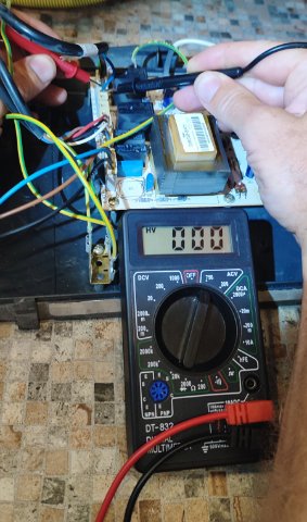

Мультиметром проверил моменты запуска, однако напряжение по нулям. Может ещё как-нибудь проверить?
Luna 3 Comfort 240i не включается поджиг и не показывает ошибку
Добавлено: 04 авг 2023, 18:09
Тогда искать где напруга теряется на плате. Рядом с разъёмом стоит несколько релюх, вот одна из них отвечает за проброс напряжения на блок розжига. Там по дорожкам проследить, наверное можно.
Попробуйте по корпусам релюх легонько ручкой отвертки постучать. Может реле просто залипло.
Ну в таком духе всё. Дистанционно не знаю как помочь ещё.

Отправлено спустя 22 минуты 4 секунды:
Простучал всё, не помогло.
Добавлено: 04 авг 2023, 21:18
Вероятно, плата загнулась.

Реле газового клапана часто дохнут, по ощущениям. Правда на платах четвертого поколения. Луновская более дубовая, но возраст почтенный. Главное удостовериться что до реле напряжение приходит. Вощем садиться и тестером тыкать.
