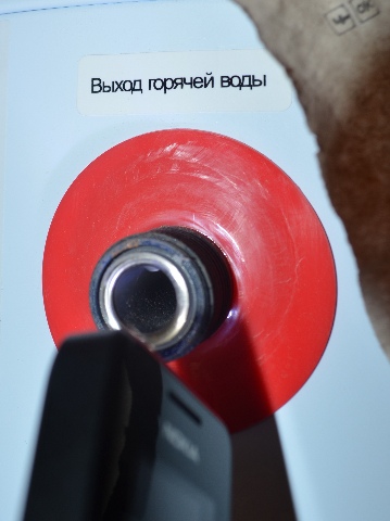

Bahus писал(а):Подключения змеевика и воды, обычно, трехчетвертные и есть, это правильно. А вот рециркуляция, обычно, полудюймовая.
вот, сделал вчера фотки, но вопрос уже неактуальный ..эта самая "гильза", похоже до самой емкости бойлера идёт :D вынуть не получится! не пойму тогда, на кой хрен они (производитель) сделал трубу в трубе с посадкой 3/4, если можно было просто полметровый кусок нержавейки поставить 1/2.

и ещё одна сомнительная штука - называется "клапан предохранительный"...цитирую: "Назначение: для обеспечения безопасной эксплуатации водонагревателей накопительного типа. Клапан предохранительный предотвращает поток воды в обратном направлении из-за понижения давления воды, а также защищает водонагреватель от повышенного давления воды." . Если я правильно понял..эта штука заменит мне обратный клапан и защитит от избыточного повышения давления в системе ГВС при расширении\нагреве?
- и снова вопрос...зачем было вести трубу 3/4, чтоб потом, перед бойлером поток воды встретился с этим "отверстием" меньше, чем 1\2 :? ??
сама эта "штука" с посадкой 3/4
