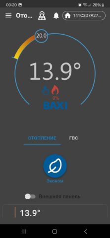

Здравствуйте! Котел eco life 24f, установлен модуль baxi connect+, пид-регулирование по воздуху, гистерезис 0,5, максимальная температура ТН 50. Не достигается установленная температура - выбрана 20 градусов, а по факту температура воздуха около 14 градусов. Температура на улице -6 градусов. Полскажите, в чем может быть дело?

RADAR, На улице -6, температуры ТН 50 для этого за глаза. Да и расчетная температура выше 40 градусов не поднималась. Для теста поставил максимальную температуру ТН 60 - изменений нет.

RADAR, нет, до того как обратиться на форум, ставил максимальную температура ТН 40,60,70 - ничего не меняется. Даже запрос в ТП МикроЛайн сделал, но ответа от них пока нет.

Bahus, уличного датчика нет. ТП микро лайн прислали инструкцию костыль, согласно которой, нужно включать антилегионеллу и выбирать в настройках внешний бойлер, чего мне делать совсем не хочется. Насколько я понял, connect+ не работает корректно по цифровой шине с относительно новым котлом eco life.

Если кому интересно, ответ тех.поддержки микролайн:
Порядок подключения автоматики ZONT к цифровой шине котла BAXI ECO Life
1. В сервисном меню котла нужно проверить и выставить параметры F16-55, F03-3.
2. На котле задать максимальные температуры в обоих контурах.
3. Убрать перемычку на плате управления.
4. Подключить по схеме https://www.tvp-electro.ru/wp-content/u ... dineco.jpg
5. В настройках контура ГВС на ZONT выбрать "установить галку "котел с проточным теплообменником или бойлером подключенным к котлу".
Внимание! На этом котле есть нюанс - с ZONT невозможно перевести контур ГВС в режим выключено. Только задать минимальную температуру=35 гр.

msi-ufa
RADAR, и 80 ставил, как на котле, изменений не было. Оставил режим "по воздуху" с ним корректно работает.

Jenek
Гистерезис с Пид регулировкой идёт по теплоносителю. У тебя 0.5,конечно он нагреть не сможет. Опять же,перед подключением zont,нужно выставить на котле максимальную температуру ТН.Ставь гистерезис 4. У меня все работает. Правда Пид+ПЗА+по воздуху. Но Пид мне не понравился
