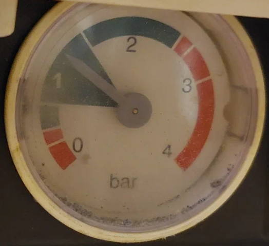

3. Засеките давление. Фломастером обычным риску поставить можно. Потом стереть чтобы.
фото показания манометра на этот момент
* маркер/фломастер во всем доме не нашел, о чем утром пожалел, но об этом чуть ниже...

5. С утра посмотрите изменения на манометре. Зафиксируйте.
Фото манометра на утро (06:30).
При отсутствии метки фломастером/маркером кажется что стрелка стоит на том же месте, но тут вспомнилась школьная программа и пропорции :)
Распечатка на А4 фото показаний манометра + штангель…
Что имеем после измерений и вычислений:
На вечернем фото положение стрелки относительно нижнего края БОЛЬШОГО зеленого сектора ~75% длины дуги этого сектора.
На утреннем фото положение стрелки относительно нижнего края БОЛЬШОГО зеленого сектора ~68% длины дуги этого сектора.
Таким образом существует падение давления на ~7-8% длины дуги БОЛЬШОГО зеленого сектора.

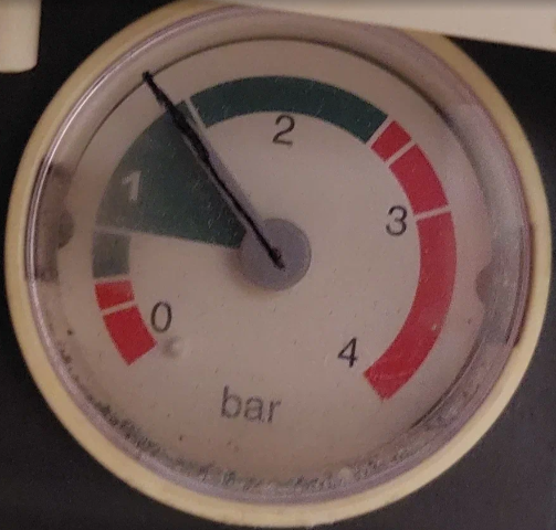

6. Глядя на манометр откройте один из кранов системы - подачу или обратку. Как себя стрелка манометра поведёт?
Открыл кран обратки контура отопления (1 кран слева направо).
По моим ощущениям стрелка манометра слегка дернулась в момент открытия крана, но осталась на прежнем уровне
Фото манометра после открытия крана обратки контура отопления
Положение стрелки относительно нижнего края БОЛЬШОГО зеленого сектора ~67% длины дуги этого сектора.

Фото манометра на вчерашний вечер (~17.30).
Фото манометра на сегодня утро. (~06.50).
В емкости, которая простояла все это время под открытым краном горячей воды, так же собралось небольшое количество соизмеримое со вчерашний количеством - 3 чайных ложки
Сегодня открыл обратку контура отопления (4 кран слева направо). Стрелка не дернулась и никуда не сдвинулась.
