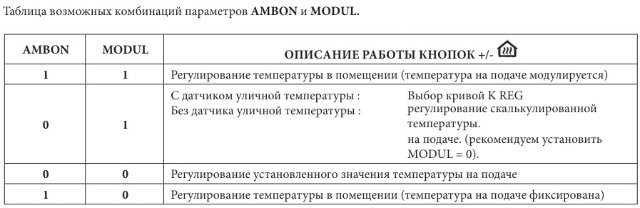

Это понятно. По таблице как я понял AMBON=MODUL=1?
BAXI LUNA 3 Comfort 1.310 + Панель на стене + уличный датчик.
Добавлено: 29 окт 2025, 11:11
Есть сомнения, смотри инструкцию.

А ДУТ на котёл можно поставить. Котёл сам кривую подберёт. Ambon=0, Modul=1.

Bahus писал(а): 30 окт 2025, 10:30Ambon=0, Modul=1.
А вот тут совсем запутался. Разве не Ambon=1, Modul=1?
