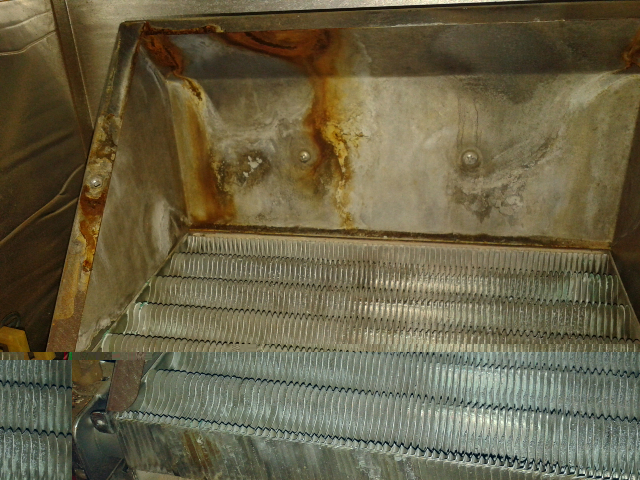

Добрый день! При ревизии котла Eco Four 24F обнаружили ржавчину - см. фото. Ну никак не пойму, откуда она? Позвал работника Горгаза, который обслуживает котлы - он тоже в недоумении. Т/обменник чистый. Какие будут соображения?

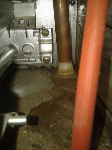

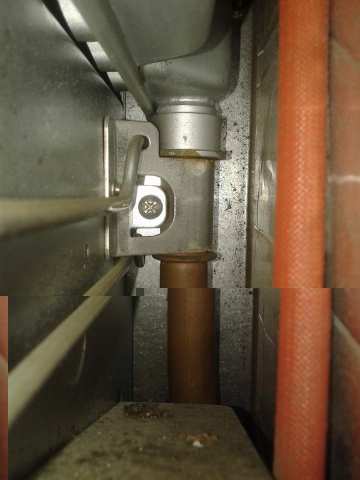

Да собрано все. Кроме того, что на фото, ничего необычного нет. Чисто и сухо. Отвод с яйцом на клапан. Внешне насос чистый. Повторяю, следы ржавчины только те, что на фото. А что еще может быть?RADAR писал(а): Больше фото котла изнутри без того, что на имеющихся фото..

Вот еще летние фото есть - там подозрение на прокладку теплообменника было.RADAR писал(а): Больше фото котла изнутри без того, что на имеющихся фото..

Я думаю тупо конденсат. С учетом того, как выдвинут выхлоп - залететь может чего угодно.
Больше выше теплообменника неоткуда.

Спасибо! Успокоили.Bahus писал(а): Я думаю тупо конденсат. С учетом того, как выдвинут выхлоп - залететь может чего угодно.

Только конденсат, площадка на которой стоит вентиляор всегда в потеках, практически на каждом.

Спасибо!Olegbez писал(а): Только конденсат, площадка на которой стоит вентиляор всегда в потеках, практически на каждом.

Ну уж это перебор с ржавчиной..надо искать причину..дымосброрник оцинкован ведь..

на каких температурах работает в основном котел зимой? про ржавчину могу предположить некачественную оцинковку металла, но хотелось бы увидеть камеру целиком, а не только дымосборник - что вокруг дымосборника и над ним?..и предложил бы еще удлинить центральную трубу на улице..

Только там не оцинковка, - альтирование, покрытие алюминием...
Что-же до ржавчины... Шайба-диафрагма стоит?

Установлен комнатный термостат, температура СО 70 град. Трубу укоротил по рекомендации техподдержки для устранения сосульки и обмерзания впуска - не помогло, а трубу не нарастить уже. При случае сделаю фото внутренностей, но, повторю, там все сухо и чисто, ничто не намекает на картинку внутри. Как я понимаю, в камере очень горячий воздух при работе и вода, естественно, испаряется. Откуда коррозия тогда? В режиме паузы? Летом же ГВС пользуемся, т.е., котел не стоит в выключенном состоянии неделями. Возможно, конечно, обратное забрасывание воды в дождь, но в летнее время рассекатель стоит на трубе. В общем, логикой решить вопрос мне не удается. Кстати, а продукты сгорания в соединении с водой кислоту не создают? Диафрагма стоит.RADAR писал(а): на каких температурах работает в основном котел зимой? про ржавчину могу предположить некачественную оцинковку металла, но хотелось бы увидеть камеру целиком, а не только дымосборник - что вокруг дымосборника и над ним?..и предложил бы еще удлинить центральную трубу на улице..

беру на заметку, не знал..я больше склоняюсь к некачественному покрытию..влага влагой, но на других котлах такого многа не наблюдал..BAXI-Ural писал(а): Только там не оцинковка, - альтирование, покрытие алюминием...
