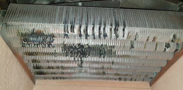

Решил его менять в том случае если потечет. Так вот, стоит он уже 5 лет в январе 6 будет.
Он не трещит...не гудит...не закипает.
Как Вы думаете, почему это происходит (причина)?
Теплообменник Baxi Luna 3 1.310Fi

tanaka писал(а): 25 авг 2020, 02:04Как Вы думаете, почему это происходит (причина)?
Регулировку газового клапана надо бы проверить. Думаю, слишком высокое давление на горелку дает.

накипь думаю...почему не
tanaka писал(а): 25 авг 2020, 02:04 трещит...не гудит...не закипает.
? потому что он большой... :)

Starik писал(а): 25 авг 2020, 09:22 Регулировку газового клапана надо бы проверить. Думаю, слишком высокое давление на горелку дает.
Давление нормальное. Чую я что-то здесь другое, но понять не могу что.

tanaka писал(а): 25 авг 2020, 15:37Давление нормальное.
Кто-то регулировал клапан?
Коаксиал или раздельная система дымоудаления?

RADAR писал(а): 25 авг 2020, 09:24накипь думаю
в отопительной воде, это исключено...
И если она есть в значительном количестве, то теплообменник был бы весь поражён одним большим пятном перегрева

tanaka писал(а): 25 авг 2020, 15:37 Чую я что-то здесь другое, но понять не могу что.
похоже на участки не выдержавшие (более слабые по хим стойкости к...) кислотной коррозии от газа...

Возможно плохое прилегание ламели к трубке.... пошевелите ламель...

Starik писал(а): 25 авг 2020, 16:09 Кто-то регулировал клапан?
Клапан конечно отрегулирован.
Коаксиал
BAXI-Ural писал(а): 26 авг 2020, 10:09 Возможно плохое прилегание ламели к трубке.... пошевелите ламель...
Есть люфт. Они просто напрессованы?

Steamboy писал(а): 25 авг 2020, 17:26 в отопительной воде, это исключено...
я не согласен с этим утверждением...

tanaka писал(а): 26 авг 2020, 12:54Есть люфт.
Думаю, можно не беспокоиться, они ещё относительно долго будут выгорать. Не очень приятно выглядит, конечно, но смысла что-то предпринимать не вижу.

RADAR писал(а): 26 авг 2020, 14:58 я не согласен с этим утверждением.
поясните пжл...
Свою точку зрения, я немного поясню и для Вас и для автора...
Если многолетняя оборотная вода раз залитая и ниразу не восполняемая из-за отсутствия утечек, то накипи там внутри теплообменника кот наплакал... При том, что эта вода уже у него 5 лет как циркулирует одна и та же. Если бы она постоянно пополнялась, то теплообменник и радиаторы умерли бы в первые 2 года от начала эксплуатации.

Steamboy писал(а): 26 авг 2020, 19:36 При том, что эта вода уже у него 5 лет как циркулирует одна и та же.
1.Где такое написано у ТС? я не видел
2.Лично видел не один теплообменник забитый не целиком, а участками...
3.Только вскрытие покажет точно...
4.Всегда оставляю море других вариантов для коллег, иначе получится тема 2х человек... :) это не интересно...

RADAR писал(а): 26 авг 2020, 20:16 Где такое написано у ТС? я не видел
я предвидел, что от Вас поступит сей вопрос.🙂
Мой ответ: нигде, я могу только предполагать и истину может озвучить, только автор.
RADAR писал(а): 26 авг 2020, 20:16 Лично видел не один теплообменник забитый не целиком, а участками...
у меня другой опыт... я видел равномерный толстый налёт. В Вашем и моём случае, говорит о частой подпитке... Есть личный печальный опыт с Маинфор 240F.
RADAR писал(а): 26 авг 2020, 20:16 .Только вскрытие покажет точно...
согласен.
RADAR писал(а): 26 авг 2020, 20:16 4.Всегда оставляю море других вариантов для коллег, иначе получится тема 2х человек... это не интересно...
ну по крайней мере, мы с Вами вечерок скоротали😁

Подпитвал малек года 2 назад и все. Хорошо, если он забит, то почему он не стреляет и не шумит?
Короче.... надо пилить :D
Добавлено: 27 авг 2020, 10:52
потому, что большой и не подходящие условия для стрельбы... :) и потом уже сказал, что это лишь одна из версий...только вскрытие покажет её состоятельность...если люфт ламелей по другой версии, то по повреждениям на фото - это заводской брак, теплообменник весь не удался... :)

Вас собственно смущает вид теплообменника?
Пока всё работает, лучше не трогать...

Steamboy писал(а): 27 авг 2020, 20:16 Вас собственно смущает вид теплообменника?
Хорошо. Скажите, а вообще в среднем сколько служит теплообменник? Он рассчитан на весь срок службы котла? Ваша статистика.

tanaka писал(а): 27 авг 2020, 22:35 Скажите, а вообще в среднем сколько служит теплообменник? Он рассчитан на весь срок службы котла? Ваша статистика.
Точный ответ Вам могут сказать сервисники...
А реально я ниразу ни у себя ни у кого либо не видел что бы основной первичный теплообменник потёк. Если один раз залитая вода в систему отопления не меняется, то теплообменник работает годами.
Добавлено: 28 авг 2020, 10:22
И ещё условия периодичного ТО теплообменника с наружней части - раз.
Правильно сделанный дымоход. Это два.
Отсутствие этих двух условий также приводит к быстрой смерти.
