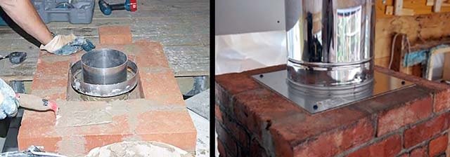

Прошу покритиковать и дать советы по прокладке дымохода от газового котла с закрытой камерой сгорания (Baxi eco4s 1,24f).
Предыстория: когда строили дом, хотели вывести кирпичную шахту для прокладки дымохода через кровлю, в последний момент решили что выпустим дымоход через капитальную стенку, сделали только оголовок который выходит на неотапливаемый чердак высотой 60см.
В последствии выяснилось, что кое-что не учли для того чтобы без проблем вывести данный коаксиальный дымоход через стену, сейчас думаю все же вывести дымоход на кровлю, но не надстраивать дальше кирпичом шахту, а продолжить его при помощи сэндвич труб, пройти кровлю, а потом в него уже запустить трубу 80мм. Схему которую хочу реализовать прилагаю (с номерами из каталога Baxi).
Приток воздуха планирую завести через стену.
Планирую вот так же надстроить кирпичную шахту сэндвич трубой.
				Покритикуйте схему дымохода

Тогда придется изгаляться с выводом через стену! То что предлагают задрать дымоход вверх после выхода его из стены, по моему мнению не совсем эстетично, т.к. это не задняя часть участка.
Понимаю, что рискую с текущей кровлей, но все же если сделать все по уму, то все риски сводятся к минимуму.
Кстати, накануне прошелся по улице посмотрел как у кого работают такие коаксиальные дымоходы с выпусками из стены, температура на улице была где то в районе -17гр., ветер был южный (как раз напрямую в мой фасад), так вот ощущение того, что всё из трубы будет конденсироваться на фасаде и окнах только усилилось, также и подтаивание снега на кровле, и в дальнейшем образование наледи и сосуль.
