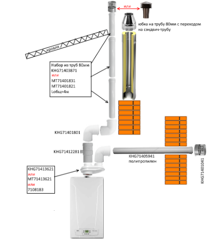

Доброго всем дня. С наступающим Новым годом! :drinks:
Прошу покритиковать и дать советы по прокладке дымохода от газового котла с закрытой камерой сгорания (Baxi eco4s 1,24f).
Предыстория: когда строили дом, хотели вывести кирпичную шахту для прокладки дымохода через кровлю, в последний момент решили что выпустим дымоход через капитальную стенку, сделали только оголовок который выходит на неотапливаемый чердак высотой 60см.
В последствии выяснилось, что кое-что не учли для того чтобы без проблем вывести данный коаксиальный дымоход через стену, сейчас думаю все же вывести дымоход на кровлю, но не надстраивать дальше кирпичом шахту, а продолжить его при помощи сэндвич труб, пройти кровлю, а потом в него уже запустить трубу 80мм. Схему которую хочу реализовать прилагаю (с номерами из каталога Baxi).
Приток воздуха планирую завести через стену.
Планирую вот так же надстроить кирпичную шахту сэндвич трубой.

Arthous писал(а): 31 дек 2019, 14:45Приток воздуха планирую завести через стену.
Живу на втором этаже пятиэтажки, раздельный дымоход, тяга бешеная, вентилятор котловой здорово вращает. Забор воздуха сделал из помещения, а то в трубу всё тепло вылетало, ещё воздуховод заузил (всасывающий, без мембраны - вставками).

Arthous писал(а): 31 дек 2019, 14:45 пройти кровлю,
зря дырявишь крышу

А что не учли, чтобы через стену вывести?

bullet0823, автор не учел расстояния от отверстия в стене и откосом оконного проема в своей котельной

Steamboy писал(а): 01 янв 2020, 06:39 bullet0823, автор не учел расстояния от отверстия в стене и откосом оконного проема в своей котельной
Да, все верно, к сожалению такой косяк присутствует.

Arthous, поэтому я и говорю, не ковыряй кровлю...

Тогда придется изгаляться с выводом через стену! То что предлагают задрать дымоход вверх после выхода его из стены, по моему мнению не совсем эстетично, т.к. это не задняя часть участка.
Понимаю, что рискую с текущей кровлей, но все же если сделать все по уму, то все риски сводятся к минимуму.
Кстати, накануне прошелся по улице посмотрел как у кого работают такие коаксиальные дымоходы с выпусками из стены, температура на улице была где то в районе -17гр., ветер был южный (как раз напрямую в мой фасад), так вот ощущение того, что всё из трубы будет конденсироваться на фасаде и окнах только усилилось, также и подтаивание снега на кровле, и в дальнейшем образование наледи и сосуль.

В Вашем случае можно и без вентилятора обойтись, с такой высотой дымохода!
Да, если приток с улицы, да еще в холодное время года, необходимо регулировать количество всасываемого воздуха.
И все же по теме: что в моей схеме не так? Все ли верно?

Arthous писал(а): 01 янв 2020, 11:35В Вашем случае можно и без вентилятора обойтись, с такой высотой дымохода!
Неположено. :)
Оголовок дымохода посмотри, тут на форуме много тем было, как со льдом люди боролись и конденсатосборника не вижу.

Starik писал(а): 01 янв 2020, 14:09
Неположено. :)
Конденсатосборник второй элемент от котла KHG71412281 (на схеме в начале поста).
Схема раздельного дымоудаления, которую предлагают использовать в каталоге Baxi, предполагает установку конденсатосборника на прямом вертикальном участке дымохода (схему прилагаю), я же этот элемент поставил сразу после адаптера (соответственно артикул другой). Собственно вопрос по критике схемы заключается именно в этом.
Что с оголовком не так? Родной оголовок обмерзает? Может тогда проще самопальный, типа зонтика?

Arthous писал(а): 01 янв 2020, 11:35 по моему мнению не совсем эстетично, т.к. это не задняя часть участка
по уму, можно и красиво сделать
Arthous писал(а): 01 янв 2020, 11:35 Понимаю, что рискую с текущей кровлей
очень рискуешь друг...

Arthous писал(а): 01 янв 2020, 14:53… я же этот элемент поставил сразу после адаптера (соответственно артикул другой).
Картинка маленькая, рассмотреть артикул сложно, а искать по нему в каталоге детальку - вообще лениво. :)
Доступ к вертикальной части дымохода с конденсатосборником будет свободный? Если да, то лучше там его (конденсатосборник) и устанавливать, что бы поворот (от котла) не замокал.
Относительно оголовка … поиском по форуму попробуй найти, помню, что темы были, хотя, может там вертикальный коаксиал обрастал сосульками. В принципе, если что, поменять не очень сложно будет, наверное.

Starik писал(а): 01 янв 2020, 16:24 Относительно оголовка … поиском по форуму попробуй найти, помню, что темы были, хотя, может там вертикальный коаксиал обрастал
Там похоже речь шла про коаксиальный вертикальный.

Может не заморачиваться, тем чтобы тянуть трубы через сендвич дымоход? Может просто подключить котел в этот самый сендвич d=80мм? По сути подключение в коллективные дымоходы так и происходит?
Подсоединиться через нижний конденсатоотводчик?

Arthous писал(а): 05 янв 2020, 20:24Может не заморачиваться, тем чтобы тянуть трубы через сендвич дымоход?
Не понял, о чём мы вообще вели беседу до этого? :) Что кроме котла к сэндвичу подключено, в таком случае?

Starik писал(а): 05 янв 2020, 20:38
К сэндвичу ничего не подключено! Да и сэндвича как такового пока нет :) , планировал сделать раздельное подключение к котлу, соответственно вверх тянуть трубу 80мм, тянуть в планируемом сэндвиче, т.к. шахта на кровлю не выведена, (оголовок шахты выведен только на чердак). Хотел поставить сэндвич, вывести его на кровлю а внутрь засунуть трубу для отвода газов 80мм, сейчас размышляю :? , может не нужно трубу то внутрь запихивать?! А просто поставить сэндвич 80/200 и к нему подключить котел?

Arthous писал(а): 05 янв 2020, 21:09… шахта на кровлю не выведена,
Понятно. Дымоход лучше нержавейкой тянуть (что бы потом не мучаться), а если по принципу "кашу маслом … " диаметр 100 (если шахта позволит).
