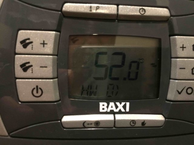

5. установлено 60, HW S 65, HW O> 52-53
6. Когда водой не пользуемся, полотенцесушитель горячий, когда пользуемся, остывает, от термостата это не зависит, если открыть простой кран, через некоторое время полотенцесущитель станет прохладным, даже если вода из крана еще идет горячая.

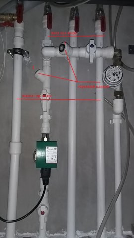

Рециркуляция сделана так (предыдщее фото)

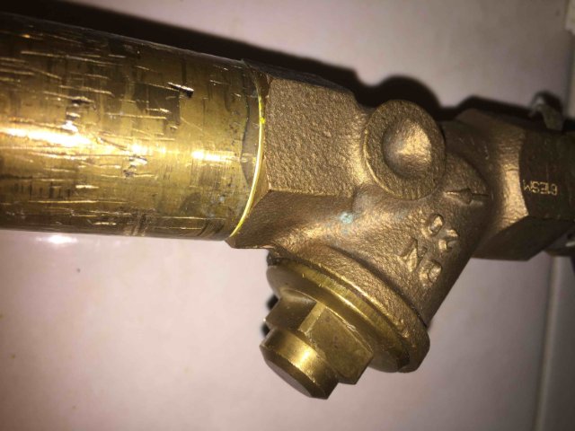

Установлен новый супер обратный клапан:

5. HW S 60, HW O> 52-53 (выше не заметил, ждал после отключения горелки около минуты, повышения температуры до HW S не было), HW MX 65

Извиняюсь за длительное молчание. Победить проблему удалось "придушив" кран (на фото обведен красным). Видимо что то не правильно спроектировали. Огромное спасибо всем!
baxi nuvola-3 comfort 320 fi снижение обьема горячей воды в ГВС
Добавлено: 25 дек 2020, 12:46
ddugin
На рециркуляции? Я же говорил, что через обратный клапан идёт заброс холодной воды, когда насос его приоткрывает
