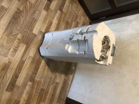

Вы анод в бойлере когда последний раз меняли? Если полезете вскрывать бойлер, то сразу уж купите, чтоб не бегать потом. И головку на анод нужно соответствующую. Ключем не оч удобно. У меня тоже центральное водоснабжение. Жесткость 7ж. За год работы достается около 200 мл желтой накипи плюс серая масса того что осталось от анода. Если 7 лет не чистили, то думаю там низ хорошо так подзабит и как следствие плохой теплосъем и недогрев воды. Ну а то что на 50 процентах котел работает- мозги его защищают от перегрева при плохом теплосъеме. Я так думаю...

В бойлер за 7 лет не заглядывали, анод не меняли. Буду заказывать анод и после этого вскрывать котел. По результатам отпишусь. Сегодня проверил температуру в бойлере по окончанию приема душа - была 26 градусов. Рост температуры был быстрым в среднем 1 градус в 3-5 секунд (выставлена 60 градусов).

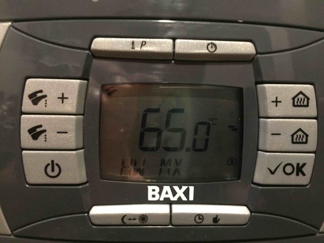

1. Больше 53 градусов в бойлере я пока не видел, понаблюдаю еще, но индикация показывает максимальную достигнутую температуру в бойлере 85 градусов (не знаю только за какой период времени, и как сделать сброс информации).
2-3. Рециркуляция с насосом смонтирована отдельно, точно работает, хорошо прогревает (руку держать на полотенцесушители долго не получится, и вода горячая из крана идет сразу)
4. Обратный клапан как я писал выше я поменял, он был поврежден и не держал, но его замена большого эффекта не дала, полотенцесушитель просто теперь не ледяной, а чуть теплый после приема душа, и пропала пульсация холодная/горячая (но у меня термостат, так что это было не критично).

5. Если вы говорите что максимум по датчику температуры что вы видели было 53 градуса, то какое значение параметра "«HW S^» заданное значение воды системы ГВС" у вас установлено? Правильно ли вас можно понимать, что судя по параметру “HW O> котел не нагревает воду в бойлере до значения уставки HW S. Те вы должны видеть, что после отключения котла на нагрев гвс “HW O> где-то на 5-7 градусов ниже HW S и постепенно растет до HW S. при этом выключите рециркуляцию. И вы должны видеть что котел включает нагрев гвс при HW О на 10 градусов ниже HW S
6. как понимать? то рециркуляция работает и полотенчик горячий, аж руку не удержать и холодный полотенчик после приема душа. С какого фига он был горячий, а после приема душа остыл?
7. экспериментируйте на кране без термостата.

5. установлено 60, HW S 65, HW O> 52-53
6. Когда водой не пользуемся, полотенцесушитель горячий, когда пользуемся, остывает, от термостата это не зависит, если открыть простой кран, через некоторое время полотенцесущитель станет прохладным, даже если вода из крана еще идет горячая.

5. HW S 60, HW O> 52-53 (выше не заметил, ждал после отключения горелки около минуты, повышения температуры до HW S не было), HW MX 65

Короновирус немного отодвинул сроки ремонта, но наконец сегодня мы бак сняли. Увы он был чист (только остатки анода). Опять неизвестность!
Перепробовав все, перекрыли наполовину кран, стоящий около обратного клапана рециркуляции горячей воды, и вроде бы полотенцесушители перестали остывать. Понаблюдаем через неделю, когда соберется полный состав жильцов, и будет максимальный разбор воды
