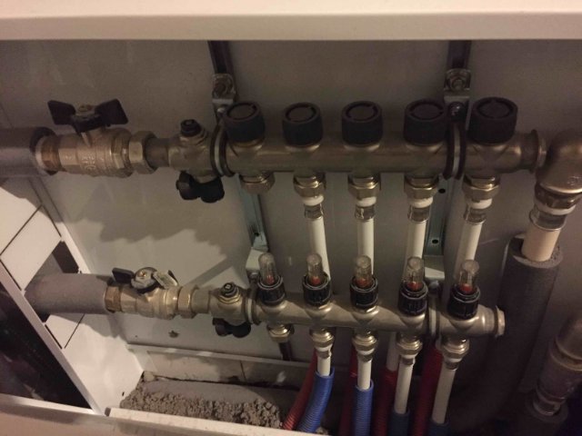

Рециркуляция сделана так (предыдщее фото)
Коллектор так (отдельно краны, отдельно полотенцесушитель):
Установлен новый супер обратный клапан:
Гигиенического душа в доме нет

Короновирус немного отодвинул сроки ремонта, но наконец сегодня мы бак сняли. Увы он был чист (только остатки анода). Опять неизвестность!
Перепробовав все, перекрыли наполовину кран, стоящий около обратного клапана рециркуляции горячей воды, и вроде бы полотенцесушители перестали остывать. Понаблюдаем через неделю, когда соберется полный состав жильцов, и будет максимальный разбор воды

ВладимирМ писал(а): 23 июл 2020, 15:21Опять неизвестность!
Так может хватит на пальцах показывать, а пора бы схему нарисовать, времени-то более чем достаточно было. ;)

Извиняюсь за длительное молчание. Победить проблему удалось "придушив" кран (на фото обведен красным). Видимо что то не правильно спроектировали. Огромное спасибо всем!

На рециркуляции? Я же говорил, что через обратный клапан идёт заброс холодной воды, когда насос его приоткрывает

ВладимирМ писал(а): 25 дек 2020, 10:22 Победить проблему удалось "придушив" кран
реально это не решение проблемы

А что тогда надо делать, как будет правильно?

ВладимирМ писал(а): 29 дек 2020, 17:07 А что тогда надо делать, как будет правильно?
Схем по обвязке цирк насоса ГВС много.
После насоса ставится обратный клапан, прилагающийся в комплекте с насосом

Стоит у него вроде обратный клапан. Косой. В том то и проблема. Я тоже на эти грабли наступил. Насос держит клапан открытым, открывая путь холодной воде, которая дополнительно подпирает тарелку. Ну и по чуть чуть просачивается. ) Если увеличение сопротивления путём прикрытия шарового решило проблему, то так и оставьте и не парьтесь. Или врезать прямой. Или подобрать входное давление так, чтобы не продавливало насос.

ddugin, у меня таких проблем нет

Ну разные конфигурации, насосы, сопротивления, наличие полотенчика, давление и тд. Косой ОК не очень удачен, но есть у него и плюсы. У меня и автора такой эффект проявился. Каждый решил проблему по своему.
