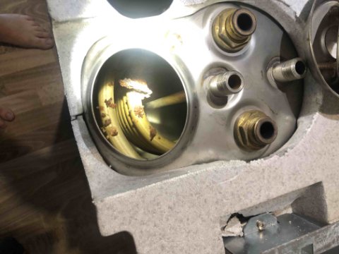

Здравствуйте,
Проблема (котлу 7 лет), с каждым годом горячей воды все меньше и меньше. Сперва не могли наполнить ванну, сейчас не хватает на 5 минут в душе. За это время 2 раза меняли обратный клапан (он реально разрушался), пробовали выключать насос рециркуляции ГВС - это не помогает. Из самодеятельности - когда проблема только началась, сняли ограничитель расхода горячей воды (маленькое пластиковое кольцо) и фильтр (сетку), при этом фильтров грубой очистки на воду стоит последовательно 2 штуки до котла. Когда вода идет прохладная, модуляция пламени газовой горелки меньше 50%. Проблема плавающая, вчера прохладная вода пошла через 5 минут душа, сегодня и через 10 минут шла горячая, но полотенцесушитель по окончанию приема душа в обоих случаях был холодный (на обоих этажах).

Продублирую, что бы не потерялось.
Была тут тема про бойлер, разбирали его для чистки … https://baxi.ru/forum/viewtopic.php?f=5 ... ort#p50936
Поэкспериментируй с режимом "душ", есть в настройках котла такая штука.
А вот это сделано напрасно, имхо, ГВС из бойлера пускать через полотенцесушители.ВладимирМ писал(а): 04 фев 2020, 11:11… но полотенцесушитель по окончанию приема душа, в обоих случаях, был холодный (на обоих этажах).

Почитал тему про бойлер, но там железистая вода из скважины, у меня центральное водоснабжение, осадка железа не замечали нигде в принципе, тем не менее попробуем вскрыть, заглянуть внутрь.
А почему нельзя ГВС через полотенцесушиители? В рекламе пишете, что котел должен хорошо работать и как проточный водонагреватель, в полотенцесущителях водоразбора нет, а температурные потери невелеки? Куда же их лучше подключать?

Что-то я запутался. Вода из бойлера через полотенцесушитель подается в кран, так?ВладимирМ писал(а): 04 фев 2020, 16:40в полотенцесущителях водоразбора нет, а температурные потери невелеки?

Вы анод в бойлере когда последний раз меняли? Если полезете вскрывать бойлер, то сразу уж купите, чтоб не бегать потом. И головку на анод нужно соответствующую. Ключем не оч удобно. У меня тоже центральное водоснабжение. Жесткость 7ж. За год работы достается около 200 мл желтой накипи плюс серая масса того что осталось от анода. Если 7 лет не чистили, то думаю там низ хорошо так подзабит и как следствие плохой теплосъем и недогрев воды. Ну а то что на 50 процентах котел работает- мозги его защищают от перегрева при плохом теплосъеме. Я так думаю...

Вероятнее всего засран датчик температуры бойлера.
Вы сами занизили эту мощность на ГВС?
примерно полотенцик теряет 0,8кВт тепла.
с маленькими бойлерами только на СО.

Мощность горелки стоит в автоматическом режиме. ГВС распределяется от коллекторного шкафа отдельно на краны, отдельно петля на полотенцесушитель (я так думаю, уточню).
В бойлер за 7 лет не заглядывали, анод не меняли. Буду заказывать анод и после этого вскрывать котел. По результатам отпишусь. Сегодня проверил температуру в бойлере по окончанию приема душа - была 26 градусов. Рост температуры был быстрым в среднем 1 градус в 3-5 секунд (выставлена 60 градусов).

1. Больше 53 градусов в бойлере я пока не видел, понаблюдаю еще, но индикация показывает максимальную достигнутую температуру в бойлере 85 градусов (не знаю только за какой период времени, и как сделать сброс информации).
2-3. Рециркуляция с насосом смонтирована отдельно, точно работает, хорошо прогревает (руку держать на полотенцесушители долго не получится, и вода горячая из крана идет сразу)
4. Обратный клапан как я писал выше я поменял, он был поврежден и не держал, но его замена большого эффекта не дала, полотенцесушитель просто теперь не ледяной, а чуть теплый после приема душа, и пропала пульсация холодная/горячая (но у меня термостат, так что это было не критично).

5. Если вы говорите что максимум по датчику температуры что вы видели было 53 градуса, то какое значение параметра "«HW S^» заданное значение воды системы ГВС" у вас установлено? Правильно ли вас можно понимать, что судя по параметру “HW O> котел не нагревает воду в бойлере до значения уставки HW S. Те вы должны видеть, что после отключения котла на нагрев гвс “HW O> где-то на 5-7 градусов ниже HW S и постепенно растет до HW S. при этом выключите рециркуляцию. И вы должны видеть что котел включает нагрев гвс при HW О на 10 градусов ниже HW S
6. как понимать? то рециркуляция работает и полотенчик горячий, аж руку не удержать и холодный полотенчик после приема душа. С какого фига он был горячий, а после приема душа остыл?
7. экспериментируйте на кране без термостата.

5. установлено 60, HW S 65, HW O> 52-53
6. Когда водой не пользуемся, полотенцесушитель горячий, когда пользуемся, остывает, от термостата это не зависит, если открыть простой кран, через некоторое время полотенцесущитель станет прохладным, даже если вода из крана еще идет горячая.

Короновирус немного отодвинул сроки ремонта, но наконец сегодня мы бак сняли. Увы он был чист (только остатки анода). Опять неизвестность!
Перепробовав все, перекрыли наполовину кран, стоящий около обратного клапана рециркуляции горячей воды, и вроде бы полотенцесушители перестали остывать. Понаблюдаем через неделю, когда соберется полный состав жильцов, и будет максимальный разбор воды

Извиняюсь за длительное молчание. Победить проблему удалось "придушив" кран (на фото обведен красным). Видимо что то не правильно спроектировали. Огромное спасибо всем!

На рециркуляции? Я же говорил, что через обратный клапан идёт заброс холодной воды, когда насос его приоткрывает

реально это не решение проблемы

Схем по обвязке цирк насоса ГВС много.
После насоса ставится обратный клапан, прилагающийся в комплекте с насосом

Стоит у него вроде обратный клапан. Косой. В том то и проблема. Я тоже на эти грабли наступил. Насос держит клапан открытым, открывая путь холодной воде, которая дополнительно подпирает тарелку. Ну и по чуть чуть просачивается. ) Если увеличение сопротивления путём прикрытия шарового решило проблему, то так и оставьте и не парьтесь. Или врезать прямой. Или подобрать входное давление так, чтобы не продавливало насос.

Ну разные конфигурации, насосы, сопротивления, наличие полотенчика, давление и тд. Косой ОК не очень удачен, но есть у него и плюсы. У меня и автора такой эффект проявился. Каждый решил проблему по своему.
