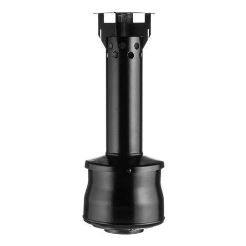

Что-то подобное этому

Starik писал(а): 11 янв 2026, 06:04 Что-то подобное этому11.jpg
Это УТДК? https://magazinutdk.ru/nasadokvert

Картинку кинул для общего понимания, выхлоп должен быть сильно выше (дальше от юбки), чтобы забор воздуха льдом не закрыло. Оголовок можно и самостоятельно соорудить по этому принципу...

Starik писал(а): 11 янв 2026, 14:16 Картинку кинул для общего понимания, выхлоп должен быть сильно выше (дальше от юбки), чтобы забор воздуха льдом не закрыло. Оголовок можно и самостоятельно соорудить по этому принципу...
Спасибо за совет! Но хотелось знать также ответ на вопрос по лючку на котле для забора воздуха, для временного аварийного решения проблемы с остановом из-за обмерзания.
Игра с оголовками - отдельная песня. К тому же есть подозрение, что у дымохода stout внутрення труба длиннее внешней, т.е. готовый оголовок от УТДК по типу вашего не сядет просто так, надо будет укорачивать внутреннюю. Совсем не хотелось бы заниматься этим зимой.
