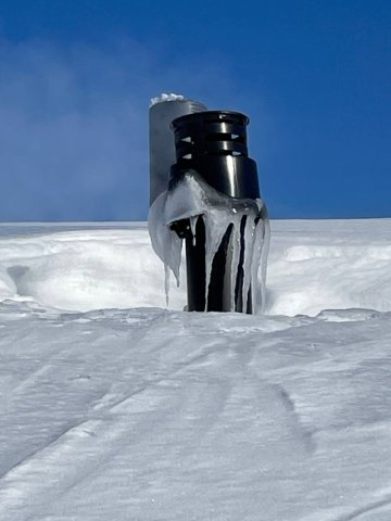

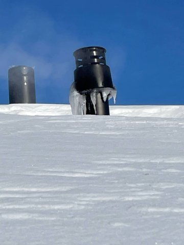

В сильные морозы, для нашего города это -20, на дымоходе образуется наледь, в результате чего падает тяга и котел уходит в аварию.
Лед как на фото намерзает за 2 дня.
Что нужно сделать что бы исправить ситуацию? Это ошибка проектирования или монтажа?
Не хочется половину зимы быть прикованным к котлу, для того что бы наледь с дымохода сбивать.
Наледь на дымоходе

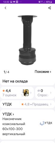

Сейчас антиобледенительных наконечников как грязи, на том же ОЗОН за 700р можно купить.

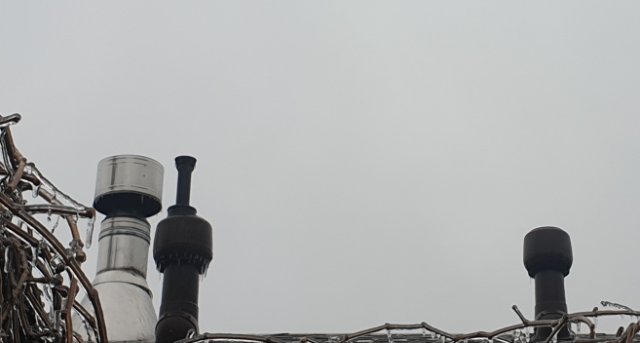

Добрый день.
У меня такой же вертикальный дымоход, Ленинградская область, граница с Карелией. Морозы были в эту зиму до -40 ,и перепады у нас часто. может меня тут закидают тапками, но наконечник на трубу из кровли я купила на Валберисе, от крыши в небо сама труба где то пол метра, потом наконечник. Ничего не обмерзало, наледи не было. Но у меня есть лайфхак: я не нашла проходку под каоксиальную трубу из кровли и вывела ее в вентиляционный грибок, но саму шапку грибка сняла, правда мастер, который делал пуск котла сказал, что что за рукожоп это делал, но я не призналась
Фото крыши сейчас сделаю, потом добавлю.
У моей подруги аналогичная ситуация, ей сказали удлинить трубу. И кстати у нее замерзает с дорогущим баксовским наконечником-антиобледенителем
