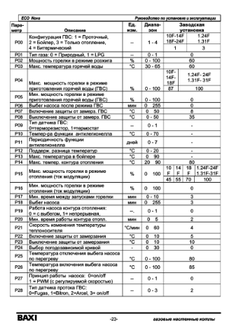

Хочу двухконтурный котёл Eco Nova 10F подключить к внешнему бойлеру.
Открыл котел, внутри два зеленых проводка на термодатчик, и коннектор на привод трехходового.
Купил комплект KHG71409631 для подключения внешнего бойлера.
Вопросы:
1. Правильно я понимаю, что нужно настроить параметры котла:
Р00=3 (Только отопление)
Р04=100 (мощность нагрева в режиме ГВС)
(страницу инструкции прилагаю),
снять разъем с котлового привода и воткнуть его в привод внешнего трехходового.
2. Какой из двух термодатчиков из комплекта нужно применять в моем котле? Ни на одном моего котла не указано.
Вопросы:
- Сообщения: 13332
- Благодарил (а): 86 раз
- Поблагодарили: 1752 раза
Двухконтурный котёл + бойлер косвенного нагрева
P00=2. Котёл же должен знать, что бочка есть.
P04=100. Зачем зажимать?
Котловой трёхход нужно зафиксировать в режиме "отопление". То есть нажатым. Проще всего запустить на прожарку системы отопления и в этот момент отключить мотор. Потом этим кабелем запитать внешний мотор.
Штатный датчик ГВС нужно будет чикнуть. Ну его провода. Вместо него подвязать датчик бойлера. А вот какой... не помню. В логике вроде четвёртое поколение должно быть. Стало быть тот, на пакете которого написано Eco4/Luna4. Страшного ничего нет, если перепутаете. Просто температуру врать будет. Можно будет термометром проверить под струю.
